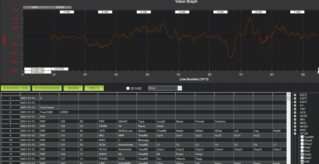

發表於 2014年10月2日 02:06 PM | 顯示全部樓層
minlen 發表於 2014年9月20日 09:12 PM
感謝K大,學習了~~我會盡量用VEL X Y來調到接近~~
K大,
  小弟按照你建議的PID值手動去修改了,飛了一趟感覺穩多了,看了一下你說的Vel跟Dvel值,看起來似乎有比較對齊,但似乎沒有你調好的那樣好,請問K大能再給點建議嗎?  小弟付上LOG檔希望能指教一下~感謝
小弟目前起飛重量是5.1Kg,用15.6吋 pitch 5.2槳,x8模式(目前測的上下槳效率約平鋪70%) 懸停電流28A。用的是X4110s 340KV馬達。
2014-09-28 07-49-26.zip
1.93 MB, 下載次數: 648
log
K大,求提示啊  詳情 回復 發表於 2014年10月3日 09:00 AM
