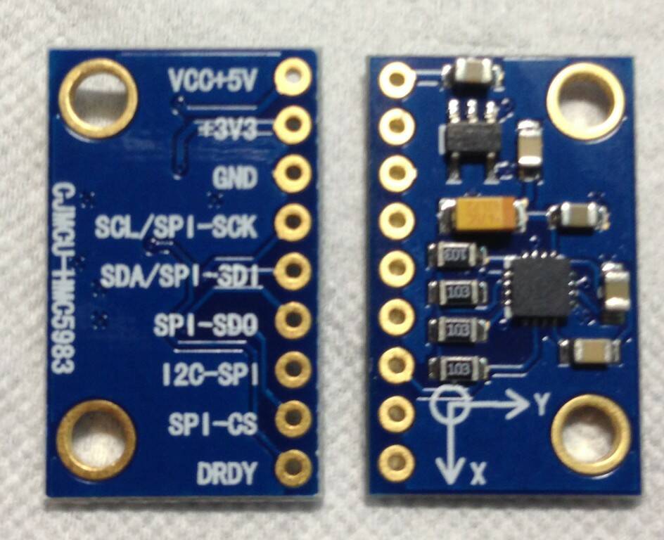

各位大大您好!
我是個對電子大外行的人,好心的大大,可以教我一下!我想用hmc5983這個外置羅盤(如圖),在pixhawk跟在apm上該怎麼接線?接那幾個點,如何指定是I2c?
謝謝好心的大大!
對照本篇一樓的圖(I2C 羅盤),分別接到5V,SCL,SDA,GND就好了,如果是APM只差別在5V改接到3.3V而已(APM的I2C接口是3.3V的電壓). http://www.rctw.net/data/attachment/forum/201407/15/003131tkwqjq8t38t9jj99.jpg.thum  詳情 回復 發表於 2014年9月29日 02:14 AM
