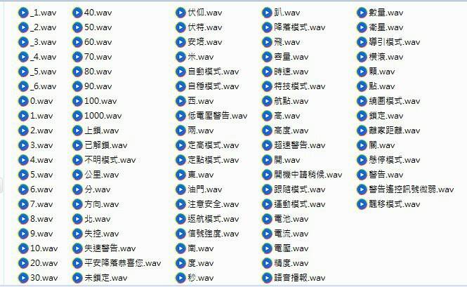

2.圖傳的音頻輸入目前沒用,把圖傳音頻輸入接到MinimOSD後就可以讓地面的螢幕(內建喇叭)發出聲音.
這個很不錯 感覺上只要加語音 方便很多   但是我不會
ps: k 大如果這個有成品  我想試試看
3. pix 再多裝一顆 7N GPS  會不會更安全好用
不好意思 問題還真多
1.好吧!我去反應看看. 2.看來只好自己搞了,還好語音控制不難,零件應該不會超過NT$300. 3.多裝一顆GPS是有好處的,目前我是6H+7P. 想改用NEO-7P+LEA-6R,因為6R有慣性導航功能,就像我用的車機一樣,衛星突然變0仍能繼  詳情 回復 發表於 2014年9月25日 02:48 AM

1.好吧!我去反應看看.
   想改用NEO-7P+LEA-6R,因為6R有慣性導航功能,就像我用的車機一樣,衛星突然變0仍能繼續提供位置,不是相當準...但至少比失去GPS好多了.
k大 語音部分 是否可以 現成小一點語音晶片 來改 , 我覺得因該不會很麻煩 , 只要osd 資訊呼叫語音卡送出聲音的部份 -> 語音卡的聲音 接到圖傳 這樣因該就有了 ps: 但是細節就真的不會 , 等待 k大  詳情 回復 發表於 2014年9月25日 08:14 PM
ps: 但是細節就真的不會  , 等待 k大 diy 教學
請教您 裝了 Sonar  如何 作到光頭老 那樣
聲納的反應原本就是這樣呀! 他這影片有什麼特殊的地方嗎? 我是用這個NT$150的語音模組,現成的TTS語音是大陸的娜娜小姐,腔調有點怪而不用,所以我手動組合wav檔,將模組置入台灣Angela的聲音. 嘗試合成句子後,我又發  詳情 回復 發表於 2014年9月26日 02:14 AM
嘗試合成句子後,我又發現Angela的聲音太ㄋㄞ了...暫時用了,反正可以換,只是過程蠻浪費時間的.
