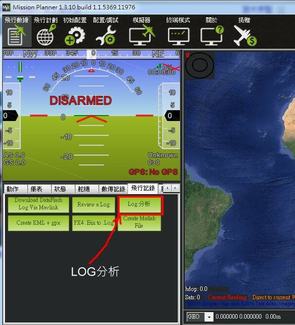

對不起,我很努力的翻了,不知道 LOG 分析放哪裡...
就是晃那一下造成的,開始出現告警那一點垂直看下來(低於21V),晃一下只會告警,要持續一小段時間才會啟動F/S,如果對電池有信心可降一些,或關閉! 此時完全靠自己由OSD判斷.
Log分析:
會出現類似底下這樣

k大 用V3.2R9 用poshold混控模式 飛行log 無法分析 [attachimg]1160485[/attachimg]  詳情 回復 發表於 2014年9月22日 08:05 PM
感謝,原來放在第一頁,我在終端模式下找了超久...(因為調 Log 都是在終端介面下調的) 電池是亞拓 5200/40c 的老貨色了,因為 700 幾乎沒在飛,就拿來飛多軸了 那我把下限值再壓底一點看看,可能是昨天風大,我昨天在玩自  詳情 回復 發表於 2014年9月21日 11:04 PM

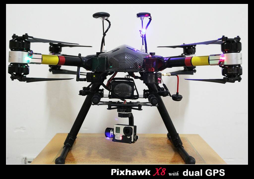

這是傘摺疊X8,軸距700mm~
真是漂亮的美機  發表於 2014年9月22日 07:57 PM
