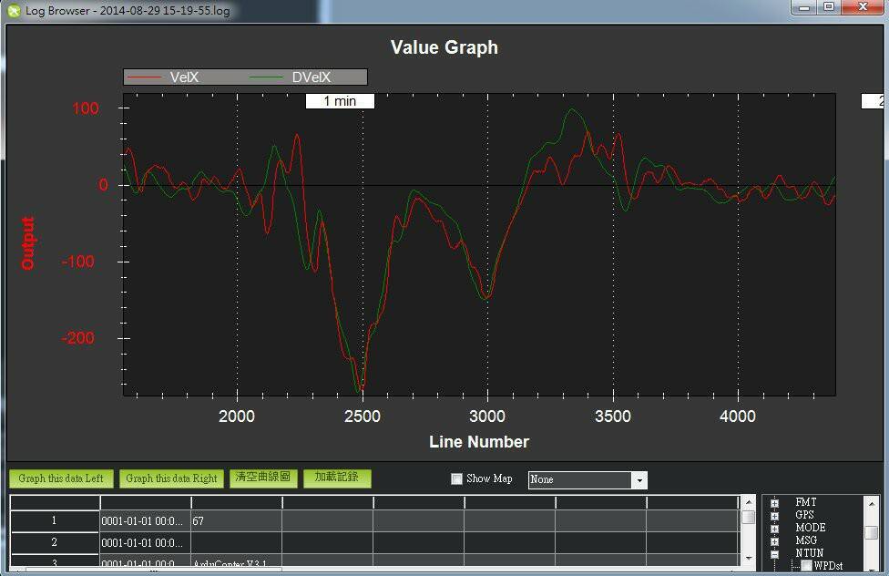

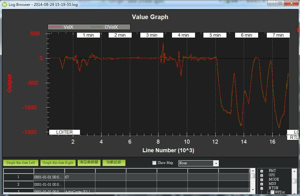

機子是否有調好,可自己打開log看VelXY及DVelXY.
DVel是期望值,而Vel是實際值,如果預期與實際是接近的就表示有調好,如果慢了只是反應差些,若某些是背離(例如大大的log),則為超調或配置不適當.
底下這個是調機正常的例子,可發現預期與實際走得很接近.
圖二只是把圖一某一段放大來觀察.
