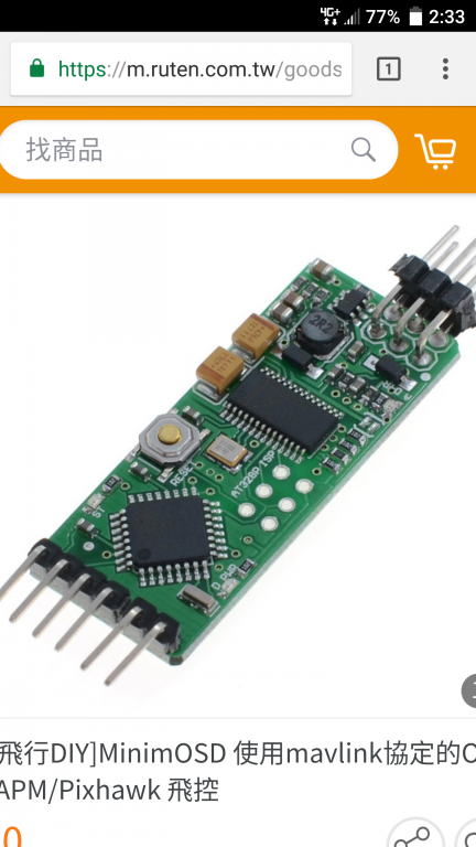

u大大就是這種osd,通常是地面上電會顯示osd訊息,但剛起飛後或飛1,2分鐘後,osd資訊就不顯示,要降落重新上電才行,這種osd可以雙邊選擇供電,大大通常是選擇怎樣供電才不會碰到這種問題?感謝[attachimg]1497388[/  詳情 回復 發表於 2018年6月17日 02:42 PM

u大大就是這種osd,通常是地面上電會顯示osd訊息,但剛起飛後或飛1,2分鐘後,osd資訊就不顯示,要降落重新上電才行,這種osd可以雙邊選擇供電,大大通常是選擇怎樣供電才不會碰到這種問題?感謝 Screenshot_20180617-143313.png
這種OSD在下用在舊的穿越機上面,但線都是用焊的 不用接頭,畢竟速度飛快用接頭風險高,至於供電則 是盡量用5V直接供電而不要用12V進去用OSD內建的 降壓電路,這樣避免過熱不穩.... 另外後來組大台四軸和空拍機幾乎  詳情 回復 發表於 2018年6月18日 01:03 AM
我的是把video in/out的接點用熱熔膠加強固定,現在畫面不見的機率低很多 因為之前在地面試的時候,用手去碰到線,發現osd畫面會不見,而且一定要重新上電才會正常,回來固定之後,現至少減少了七成畫面不見的機  詳情 回復 發表於 2018年6月17日 04:54 PM
因為之前在地面試的時候,用手去碰到線,發現osd畫面會不見,而且一定要重新上電才會正常,回來固定之後,現至少減少了七成畫面不見的機率
降壓電路,這樣避免過熱不穩....
另外後來組大台四軸和空拍機幾乎都是改用這種:
mini-OSD
它直接拿掉降壓電路更小使用接頭也剛好跟Pixhawk
這類FC一樣,吃FC供應的5V就能運作良好,不過不
知道是不是價格因素台灣之前還有人賣現在找不到了
