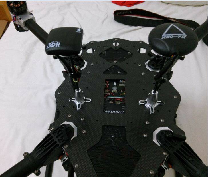

發表於 2014年9月19日 11:44 AM | 顯示全部樓層
Hi, K大:
  小弟想請教一下,目前在組機架,已經按照接線接上兩組GPS,第2接到SERIAL4/5上。
請問接雙GPS有辦法看到2顆GPS各自的衛星狀況嗎?  還是可以看LOG裡會記錄??  謝謝~~
這是傘摺疊X8,軸距700mm~ [attachimg]1160380[/attachimg]  詳情 回復 發表於 2014年9月22日 01:12 PM
大大是刷3.1.5?? 雙GPS功能要3.2版以上才能正常運作喔! 且別忘了把參數 GPS_AUTO_SWITCH = 1 GPS_TYPE2 = 1 其實增加第二顆GPS主要是為了RTK(Real Time Kinematic),配合地面站可將Pixhawk定位精度變成公分級,在3.3-  詳情 回復 發表於 2014年9月19日 11:46 PM

 樓主| 發表於 2014年9月19日 11:46 PM | 顯示全部樓層
minlen 發表於 2014年9月19日 11:44 AM
Hi, K大:
請問接雙GPS ...
大大是刷3.1.5??
GPS_AUTO_SWITCH = 1
GPS_TYPE2 = 1
其實增加第二顆GPS主要是為了RTK(Real Time Kinematic),配合地面站可將Pixhawk定位精度變成公分級,在3.3-dev也對OpenLRS做了很多優化(433遙控+數傳合為一體),將來數傳會變得很重要.
目前MP上有第二顆的lat2,lng2,altasl2,gpshdop2,在log中也有完整的GPS2記錄.
但MinimOSD目前看不到第二顆的狀態.
Pixhawk目前在搞3.3-dev,他們把mavlink封包及CRC改來改去,所以我也懶得把124號封包(MAVLINK_MSG_ID_GPS2_RAW)加到MinimOSD,等他們一陣子不動了再加.
