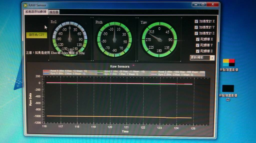

K大您好:
我想請教一些問題。我自組四軸。校正類都做完數值也符合教學內容的範圍(網路上的教學),我現在變電校正完後,一解鎖。電機就會慢慢的轉,過1~2秒後會自動加速(穩定模式、油門搖桿0%)。我重新校正搖桿跟變電都一樣。
我有發現我的加速度Z的值是負1000多,這個正常嗎?(網路找不到相關圖片)。
這種事情有解決方案嗎?
加速度z
加速度z
電機速度
電機速度
我通常要把油門拉到-25~40%馬達才會停止。
校正變電時,馬達跟油門做動是吻合的(0%停止,3%微微轉,油門可以控制馬達轉速)
但斷電後,重新上電,解鎖後就是如圖二,瘋狂的轉。
U33大您好。 我前面有說了是用【自穩模式 Stabilize】 可是我用MP 校正油門,100%~-100%,遙控器油門拉0% MP上的數值是1500 +-5(下限1100上線1900) 這樣校正應該沒問題吧(還是我校正錯誤?)  詳情 回復 發表於 2018年3月31日 10:18 PM
在下猜測你不是用Stabilize mode起飛導致油門一開始就上了40%....  發表於 2018年3月31日 07:16 PM
可是你的圖二看起來有推油門啊!除非你把油門設定到後面的channel...都推超過1/3快一半了當然會轉很大  發表於 2018年3月31日 07:14 PM
發表於 2018年3月31日 10:18 PM | 顯示全部樓層
rrj1003 發表於 2018年3月31日 05:02 PM
K大您好:
我想請教一些問題。我自組四軸。校正類都做完數值也符合教學內容的範圍(網路上的教學),我現在 ...
U33大您好。
可是我用MP
是這樣嗎?因為我是用ˋ之前Naza 的方法去弄。 等我休假再試試看  詳情 回復 發表於 2018年4月1日 04:25 PM
油門0的話你的數值應該是最低的1100才對....  發表於 2018年3月31日 10:49 PM
