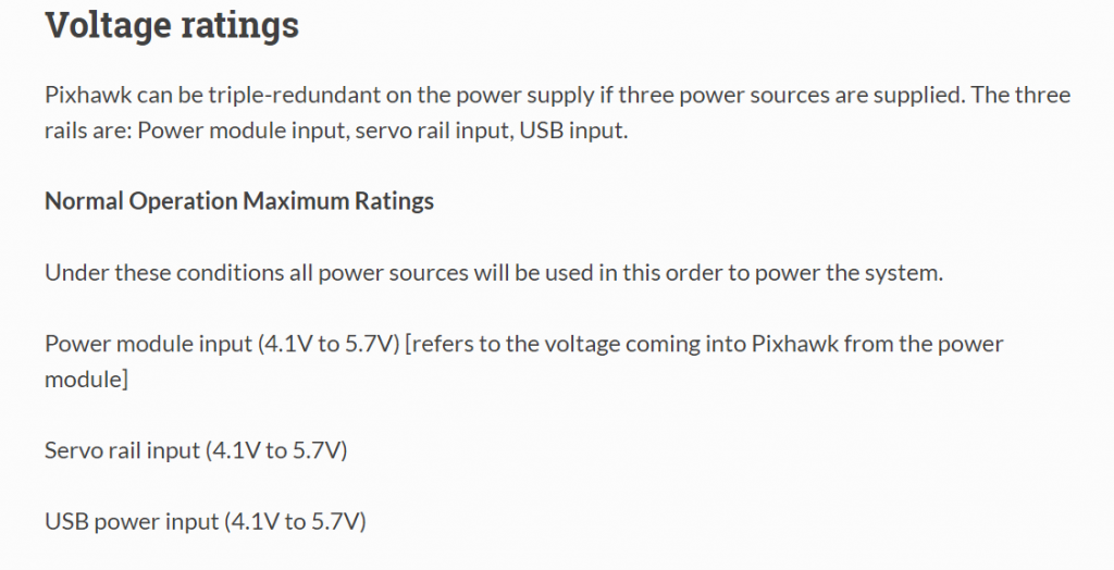

爬楼看到您这个评论,和我的理解不一样,想请教一下。
您所说的,PM和Main OUT同时接Pixhawk(原厂),也不能作为电源冗余么(我是指在空中PM坏掉但是Main OUT有接5V,飞控会重启么)?看Pixhawk说明(附图)是可以的啊,飞控取电顺序PM>Main OUT>USB。目前我飞的时候是三个都接(USB的那路找个没用的USB头,仅接5V与地线),三路冗余,然后电调直接从电池取电,希望只要电机,电池不坏就不会出故障(不过还是要吐槽一句四轴的安全性真的是担忧)。
另外有个问题我一直担心但是不敢测试,不知K大是否有答案。假如我从海拔50m(家里)校准的水平,把飞机拿到海拔100m的山上GPS模式起飞(中间断过电)。飞起来之后想从山上飞下去到接近海平面(笔直悬崖,遥控遮挡没问题),飞机会不会在下降到一定高度(比如-50米或者-90米)自动disarm?我怕从山上起飞,然后下降拍摄海平面,莫名停桨。
我是說,副廠pix能不能這樣雙電源供應不確定,原廠是可以的.副廠有些雙電源同時插上去摸PM看看,會燙人隨時燒PM,且電壓太高還不會自動切斷. Disarm不是靠高度,所以飛到比HOME低會顯示負的高度而已.  詳情 回復 發表於 2017年6月4日 08:06 PM

cobra0315 發表於 2017年6月4日 07:32 AM
K大您好,
