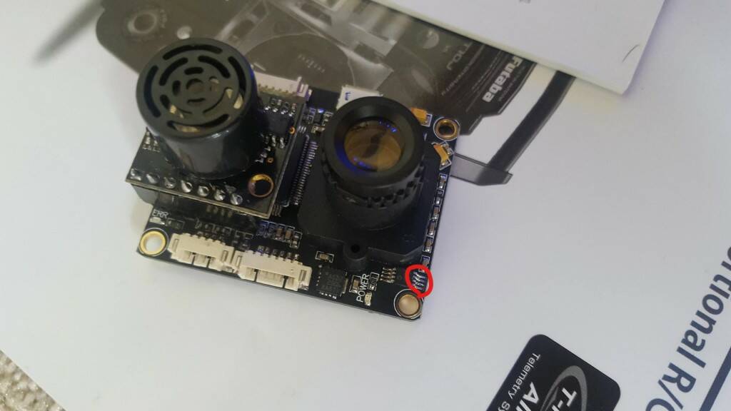

K大,想向您请教一个光流模块PX4FLOW v1.3.1 硬件问题。
如图所示,从ebay买到的光流模块,便宜买的(£25), 想尝试自己修复下,发现红圈圈的四个管脚断了请问大大知道这个元件的名字么?元器件上写的是4F128I 225HT,还有一个microchip公司的logo。 我在网上搜索没有结果,根据PX4FLOW设计图,查到和这个形状一样的(http://uk.rs-online.com/web/p/eeprom-memory-chips/8234444/ ),不知道能不能通用。我查看了pdf版PX4FLOW v1.3.1 的设计图(附件.sch 用eagle打不开,pdf版见https://pixhawk.org/_media/modules/px4flow-schematic-v1.3.pdf),猜想这个可能是EEPROM。卖家说可以下载固件并在MP中识别。我拿到后怕短路烧掉,没自己测试过。打算周一拿到学校让workshop的技术大牛看看能不能给修复。
如果大大恰巧知道,请赐教。如果不知道的话先不麻烦大大研究,等我周一修不好了再来向大大请教就好。
PS:您的帖子好多,暂时还没爬完,但是我觉得肯定没有这么偏的问题,所以来请教。多谢!
https://rctw.net/forum.php?mod=attachment&aid=MTQyNDIyM3xiOTAzYmUxOXwxNzc2MDgxMTk4fDB8
那個是128K的I2C EEPROM,大大查到的datasheet就是.  詳情 回復 發表於 2017年3月12日 12:32 AM
好的,多谢K大。 好专业,佩服佩服~  發表於 2017年3月12日 01:46 AM
