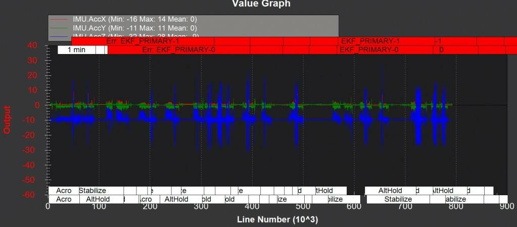

如果自穩模式不會,則跟ACCEL_Z* 及 VEL_Z_P有關,也有可能是PID超調在臨界附近,造成althold反應出來.
自穩模式不會,但在切換至AltHold後就會開始快速上下震動。機體有較大的震動是否也是主要的原因呢?因為是採用引擎動力所以震動很大。謝謝您的解答,我會將這兩個參數修改後實際測試。  詳情 回復 發表於 2017年2月21日 05:50 AM
發表於 2017年2月21日 05:50 AM | 顯示全部樓層
kris000 發表於 2017年2月21日 02:46 AM
如果自穩模式不會,則跟ACCEL_Z* 及 VEL_Z_P有關,也有可能是PID超調在臨界附近,造成althold反應出來. ...
引擎?? 異常大的震動確實會有這個現象,可查看log內的ACC-XYZ曲線.  詳情 回復 發表於 2017年2月22日 03:07 AM
 樓主| 發表於 2017年2月22日 03:07 AM | 顯示全部樓層
winston 發表於 2017年2月21日 05:50 AM
自穩模式不會,但在切換至AltHold後就會開始快速上下震動。機體有較大的震動是否也是主要的原因呢?因為是 ...
是引擎動力傳統直升機,這是IMU ACC XYZ的曲線,XY之前也很糟,調到穩定可以飛行後切換到AltHold就開始上下震動,因為是劇烈改變主旋翼螺距造成的上下震動,最後一次把主旋翼連桿頭都扯斷。[attachimg]1420731[/atta  詳情 回復 發表於 2017年2月22日 06:20 AM
發表於 2017年2月22日 06:20 AM | 顯示全部樓層
kris000 發表於 2017年2月22日 03:07 AM
是引擎動力傳統直升機,這是IMU ACC XYZ的曲線,XY之前也很糟,調到穩定可以飛行後切換到AltHold就開始上下震動,因為是劇烈改變主旋翼螺距造成的上下震動,最後一次把主旋翼連桿頭都扯斷。 IMU-ACC-XYZ.JPG
直升機的調法有別於多軸,大大可能要自己多嘗試了.  詳情 回復 發表於 2017年2月23日 02:19 AM

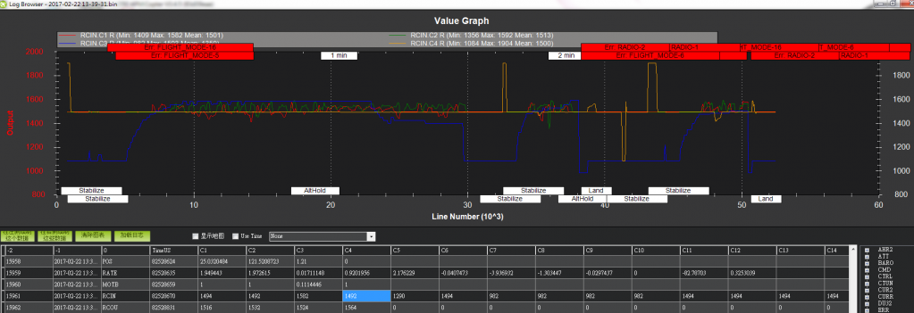

發表於 2017年2月22日 03:44 PM | 顯示全部樓層
K大您好:
請教圖片中紅色警語是代表什麼?是遙控器斷訊嗎?謝謝您
有遙控訊號斷續,及模式開關切換到禁止使用的模式(例如GPS收星差,無法定位,而又切到Loiter或PosHold那些要GPS的模式)  詳情 回復 發表於 2017年2月23日 02:24 AM
