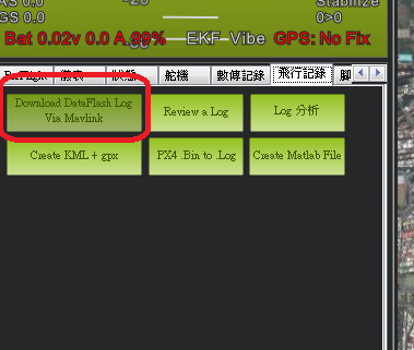

發表於 2017年2月5日 08:31 PM | 顯示全部樓層
ivan_tanking 發表於 2017年2月3日 11:54 PM
一樣無法下載才用終端機試⋯⋯
說真的,用 USB 線連結這部份我還真的不太熟...
只要數傳能連得上我就不用 USB 了
基本上我 USB 線只用來刷新版韌體,刷完後把設定重置(RESET)以後就不再使用 USB 線了
不過我試了一下,這個功能還在啊
主畫面下的飛行記錄選單,裡頭有個透過 Mavlink 下載數據的按鈕
按下去就會有選單讓你選擇了
不過它只能用 115200BPS 下載,很慢很慢,不建議用這個功能就是了

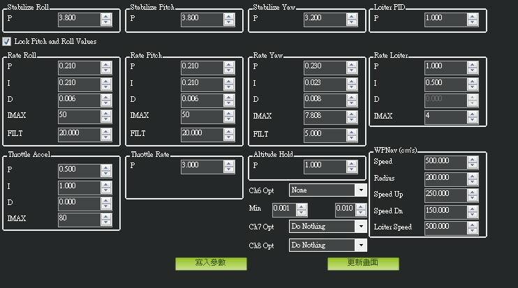

發表於 2017年2月7日 05:06 PM | 顯示全部樓層
K大您好:我的四軸調機前一陣子荒廢了,先簡述一下我的配備:cuav pixhack v3,朗宇的4110-25 340kv的馬達,好盈鉑金30A的電變刷BlHeli,680的X型機架。
近期的成果是這樣的,我覺得四軸在天空上懸停時大概都可以了定住了,只不過風大時還是會些許的左右搖擺,但是比較大的問題是,當四軸降落時,他似乎不知道已經停在地面上了,即使把油門打到最底,馬達還是一直在轟轟轟的加速,除非切到Stabilize模式才可上鎖。
想請教K大三個問題,第一個是風大會些許左右搖的問題有沒有辦法解決,第二個是Loiter與Althold模式無法上鎖的問題怎麼辦。第三個問題是我的pid調那麼高會不會不太好。
附上log與我的pid
log檔p=sharing
Q:第一個是風大會些許左右搖的問題有沒有辦法解決,A:風大要不位移只能依靠明確的ACC(濾掉共震,留下力),再提高ACC權重. Q:第二個是Loiter與Althold模式無法上鎖的問題怎麼辦。 A:這個無解,可能是停的地方不夠平,或  詳情 回復 發表於 2017年2月8日 01:56 AM
 樓主| 發表於 2017年2月8日 01:56 AM | 顯示全部樓層
chiwee 發表於 2017年2月7日 05:06 PM
K大您好:我的四軸調機前一陣子荒廢了,先簡述一下我的配備:cuav pixhack v3,朗宇的4110-25 340kv的馬達, ...
A:這個無解,可能是停的地方不夠平,或是ACC校準沒好,機子是平的但ACC指示是斜的.
只能用自穩模式去上鎖了.
Q:第三個問題是我的pid調那麼高會不會不太好。
A:只要不超調引來副作用,且自己感受機況良好,那個PID就是好的.
