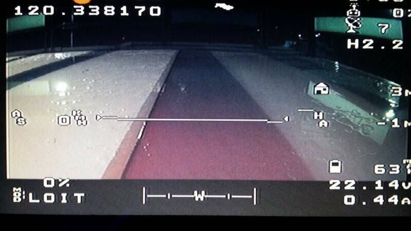

請教有辦法在OSD上顯示HOOP嗎?
可以呀! 圖中那個H2.2就是HDOP  詳情 回復 發表於 2014年9月11日 10:31 PM

本帖最後由 kris000 於 2014年9月11日 10:36 PM 編輯
mic0101 發表於 2014年9月11日 06:20 PM
請教有辦法在OSD上顯示HOOP嗎?
可以呀! 程式加個幾行就行了,如果不會改程式,則下載我改過的固件.
圖中那個H2.2就是HDOP
會出現在GPS的下一行,所以GPS底下不要放東西.
MinimOSD-Extra_Copter_24_HDOP.rar
26.56 KB, 下載次數: 672
