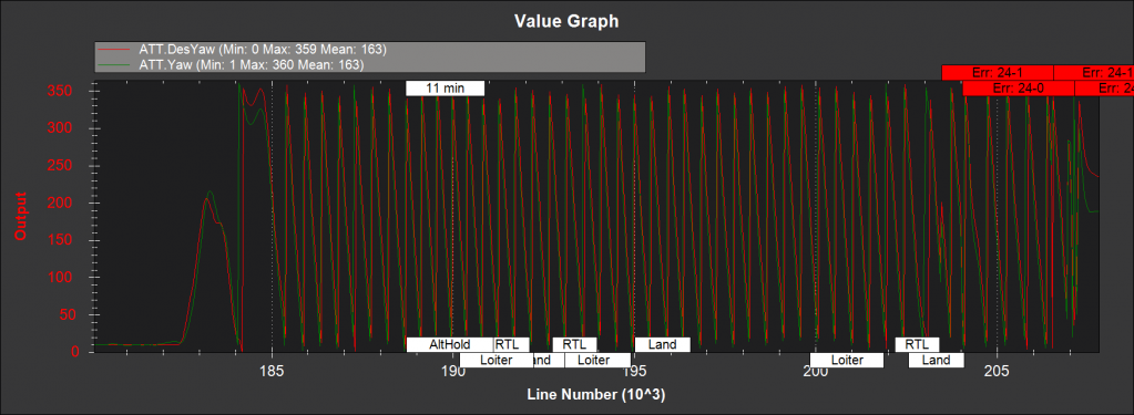

本帖最後由 at2162 於 2016年12月15日 09:57 PM 編輯
K大您好,不好意思想請教您一個問題,昨日小弟六軸機架在飛行時,原來飛行狀況都還正常,但在飛行約10分40秒左右,突然不斷自旋,此機已飛行十數趟先前並無任何異況,此時為LOITER模式,出現異常後將模式切回ALTHOD試圖手動定高操作仍無法順利將機身拉回,因而切至RTL後有自返的反應了,但發覺其自轉仍舊無法停止,見已拉至安全處及高度降低後索性切至LAND,令其迫降,幸好在草叢中,機身無損。
當下整理後在確認一些狀況後試著置於地面,上電解鎖運轉,但發覺#2電機當油門加速時起先會轉一下,但隨後即停止運轉,且發出類似上電後未開控的警示音,調出LOG檔看了一下,在出狀況當下#1及#2電機輸出看來是有異常,這可能會是因為電變自身或電機間的焊接不良或冷焊所引起的嗎,還是所謂的堵轉的造成的呢?不知小弟的判斷方向是否正確?還希望K大幫忙提示提示,感恩!LOG檔案連結

通常都會自旋,除非負載很小動力餘量很大,在空中不預警的失去動力幾乎都以自旋來穩定姿態. 圖中就是控制中的自旋,此時只要切無頭模式就能控制,或是先RTL當靠近後再取消RTL,再切無頭把機子放到草上. 堵轉其實跟馬達  詳情 回復 發表於 2016年12月15日 11:41 PM
 樓主| 發表於 2016年12月15日 11:41 PM | 顯示全部樓層
at2162 發表於 2016年12月15日 09:44 PM
K大您好,不好意思想請教您一個問題,昨日小弟六軸機架在飛行時,原來飛行狀況都還正常,但在飛行約10分40秒左 ...
堵轉其實跟馬達有很大關係!
有堵轉前科的就儘量不要去用就避免掉囉!
