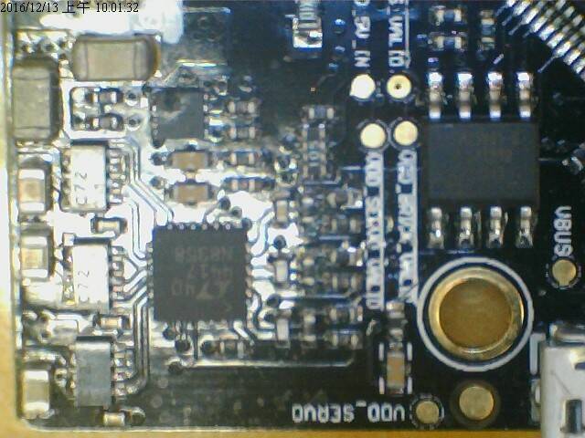

發表於 2016年12月13日 10:49 AM | 顯示全部樓層
請問~有飛友知道這個零件名稱嗎?它燒掉了...
