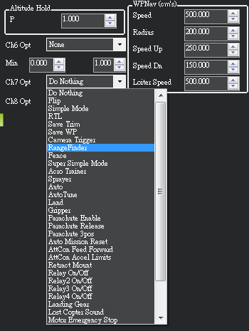

我想買cuav MB1212來裝,能否不要用開關來控制而直接處於開的狀態可行嗎?要從哪去設定?
礙於環境 ...
那就隨便找一個CH永遠輸出高PWM,例如CH12_OPT=10,如果遙控器CH12是低PWM,就把它反向.
缺點是隨時會撞機,只要下方深度變化大,例如水溝.
K大你好, 接在I2C接口的数字超声波也要给单独的通道开关吗?我了解到只要启用超声波模块,那么在7米以下是超声波工作,超出7米是气压计,对吗? 谢谢。  詳情 回復 發表於 2016年12月5日 10:10 AM

我是用模擬接口(EZ4及Li-DAR),沒用過I2C的. 不過應該都一樣才是,除非新版本的固件改了... 以前都指定一個開關(如圖),打開才有作用,如果沒打開Mission Planner也會顯示,但沒作用. 其實試一下不就知道了!  詳情 回復 發表於 2016年12月5日 10:06 PM

 樓主| 發表於 2016年12月5日 10:06 PM | 顯示全部樓層
jeffrs 發表於 2016年12月5日 10:10 AM
K大你好,
接在I2C接口的数字超声波也要给单独的通道开关吗?我了解到只要启用超声波模块,那么在7米以下 ...
其實試一下不就知道了!
K大,你好 明白了,只是我太粗心没看到你是用模拟接口。我是已经在用I2C接口的数字超声波了,只要启用sonar就行,不需要单独通道。 谢谢。  詳情 回復 發表於 2016年12月6日 10:22 AM
