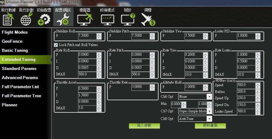

1.今天測試 V3.3 版,發現 Position Hold 模式 左右的時候 有時可以定住, 有時就飄走(害我以為又遇到羅盤干擾) ,附上log 幫我看一下   現在又要刷機 V3.2R7 版
2. 我每次起飛後 往前往後 左右 都會掉高度很多 放開後才會回來 ,用定高或是GPS的方式 (油門在一半),這個部分要調整PID的哪個部分 ,
3.我用之前自動調參後PID 值降一點, 發現他好像沒有以前您建議 Stabilize P(Roll/Pitch/Yaw)都3.2
Rate(Roll/Pitch)的P及I都設0.085  穩定 ,   麻煩K  大 建議一下 PID
1.log沒什麼奇怪地方,只是飛快的時候震動相當大,此時伴隨GPS的HDOP在1.5~2.4米之間跳,定位效果不會很好,但飛慢的時候震動又非常小(是否有裝什麼減震裝置?). Position Hold本來就會慣性滑行,FPV很好用,飛起來不像Loi  詳情 回復 發表於 2014年9月8日 01:46 AM
Position Hold本來就會慣性滑行,FPV很好用,飛起來不像Loiter哦!
要煞車快一點可調整PHLD_BREAK 參數,但調這個不如直接用Loiter了.
2.看OSD的高度是否真的降,如果顯示高度真的降,則是動力問題,可嘗試拉高Throttle_Rate值,以0.5慢慢拉,一次拉太多空中直接翻車,Throttle_Accel的P調到0.7,I調到1.4,如果調這個沒用,則馬達餘力不足,減重或換更大動力.
如果OSD顯示高度沒變,但眼睛看到機子降低(且排除視角誤判),則氣壓計海棉用大一點,或飛控旁邊擺些東西試試,因為高速向前飛行會在機子旁形成低壓,氣壓計高度值增加,所以PIX做出降高的修正.
這個現象在3.2版之後已有補償改善,但要完全不掉高是不太可能.
3.同上,動力有關參數調整試試.
