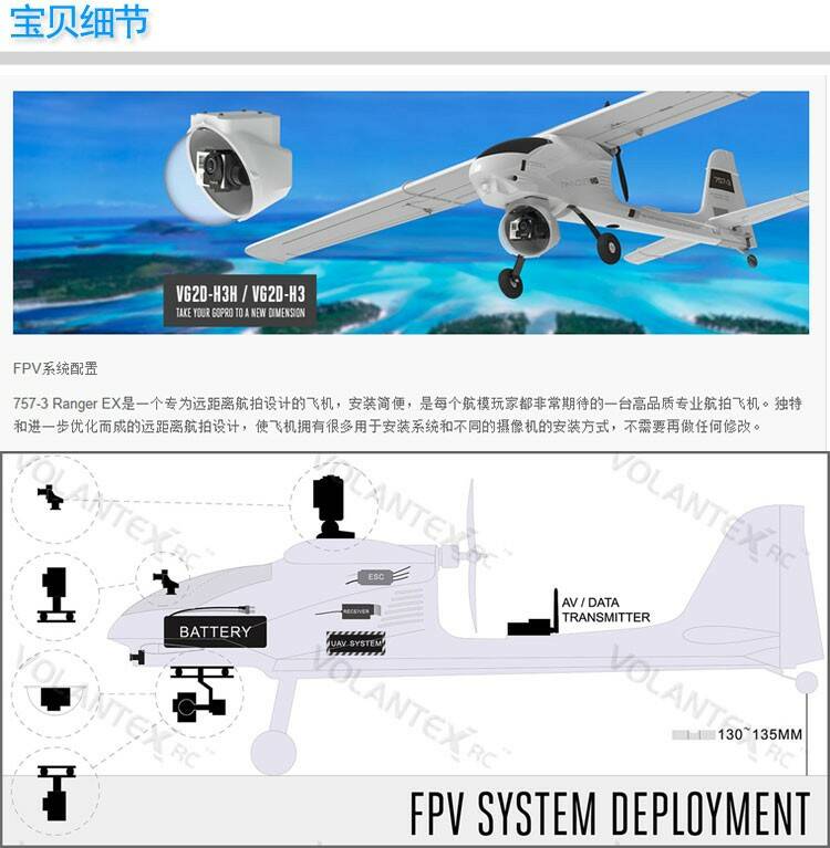

我主要還是玩直升機,直升機是有很多的好處,但直升機殺傷力太大,熄火降落無動力都砍死過人,如果飛控出錯或操作不當衝入人群肯定上CNN,要達到合理酬載及滯空時間槳長至少800mm以上,我是不敢視距外或脫控飛.
所以想改玩PX4 VTOL,目前正在做功課中.
VTOL似乎能達到我的要求,但我不想油電混合,若全部採用電動,在固定翼模式下多軸的機構反而成為負擔,所以正在找一個合適的轉向結構,似乎沒現成的,必須CNC.
初步構想是用翼長2米的Ranger Ex來改.
https://www.youtube.com/watch?v=x70Ycga9HAs
2M長的機翼....K大有考慮過上太陽能軟板嗎? 雖然說天氣不好就變成累贅,不過以18V和24V 的太陽能軟板來說有一定面積還是能提供相當 多的電力,在下看國外的測試很多固定翼幾乎 都能只靠太陽能飛行. 不過在下不知道K  詳情 回復 發表於 2016年11月25日 01:49 AM

VTOL现在的固件已经很稳定了,Tridgell大热衷于撸固定翼代码。 我个人也倾向于带偏转马达座的VTOL方式,这样可以前飞时用到四轴的动力,而不是使前飞后,四个马达和电调的重量成为固定翼的额外负载。 期待K大的VTO  詳情 回復 發表於 2016年11月23日 09:01 PM

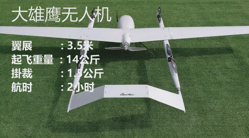

期待K大的VTOL新机!
我也是這麼想的,固定翼只靠1顆大電機+短槳(機體限制或反扭之類,必須小槳),再背著多軸額外重量. 跟使用四顆多軸電機配適當大的槳當動力,此時重量可能會稍重(多出的重量=轉向結構重量-原固定翼動力重量). 在同樣翼形  詳情 回復 發表於 2016年11月25日 08:01 PM
都能只靠太陽能飛行.
不過在下不知道K大想要搭載的裝備有多重,
如果是重裝備那就無理了^^;
大陽能...這個太高端了啦! 最終是要掛載1.5Kg(一個兩軸無刷雲台+一個鏡頭). 我打算由小的(1.4米)開始試,取得一些數據,如果想像跟實際差太多,就放棄! 正在搞補強中.  詳情 回復 發表於 2016年11月25日 07:53 PM
