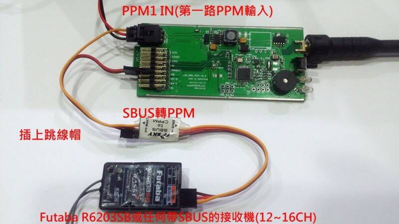

不知Hacklink的PPM轉發是否被限制8 channels?若沒有,可以用SBUS轉PPM,擴展為12~16 channels轉發出去,轉發PPM(Hacklink發射)天線可不受限種類,所以距離應該比接收高清圖傳遠數倍,甚至超過10KM.

Hacklink的PPM转发我还没用试用,但我记得和CUAV沟通时,好像说是只有8通,我再找机会问问他们,像K大您说的通过Sbus转PPM能否实现14通道!  詳情 回復 發表於 2016年11月23日 06:30 AM

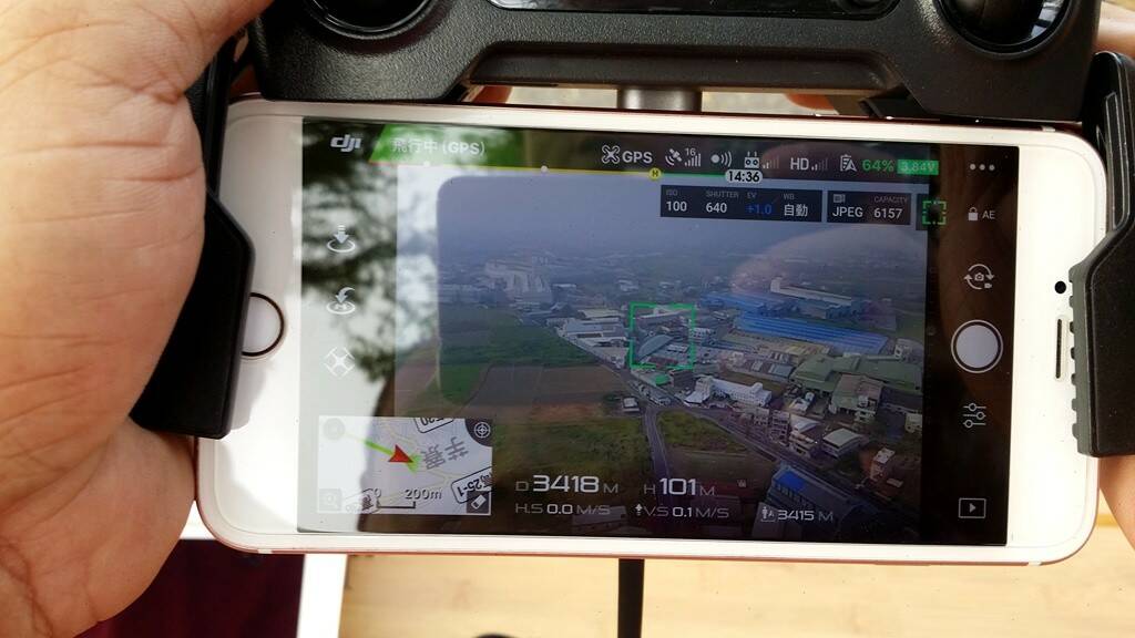

我認為難...因高清圖傳基本能力要有:
1.距離至少5KM沒明顯Lag!
  這個很重要,因為我一起飛隨便都5KM遠,基本上不會在附近晃,目前傳統5.8g 600mw用定向平板可達30KM.
2.完整Mavlink雙向數傳(Mission Planner/Tower App/Solo App支持),UI這個有辦法改,所以目前不要求.
3.遙控器PPM轉發.
就是給合 數傳/遙控增程/圖傳 為一體,如果能遠程控制GOPRO那就更好了.
因為DJI Mavic我試過,高度只有100米,距離3.5KM沒明顯Lag,若高度達到250米是有7KM的,所以高清圖傳必須也有這個能力.
DJI的投入与研发、还有进度确实很突出,这个目前全球厂商都望尘莫及。 我都想过用600-800级直升机直接吊挂一架精灵3P来直接玩远航更省事。 远程控制Gopro,目前可能只有3DR 的 Solo方案是可以用的,但距离远达不到  詳情 回復 發表於 2016年11月23日 06:34 AM
