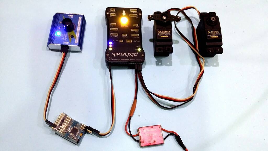

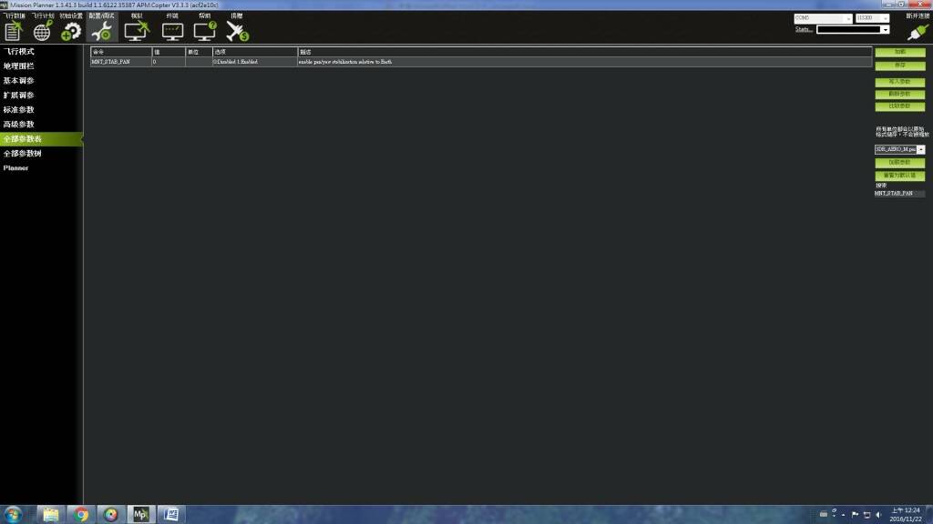

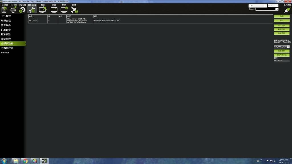

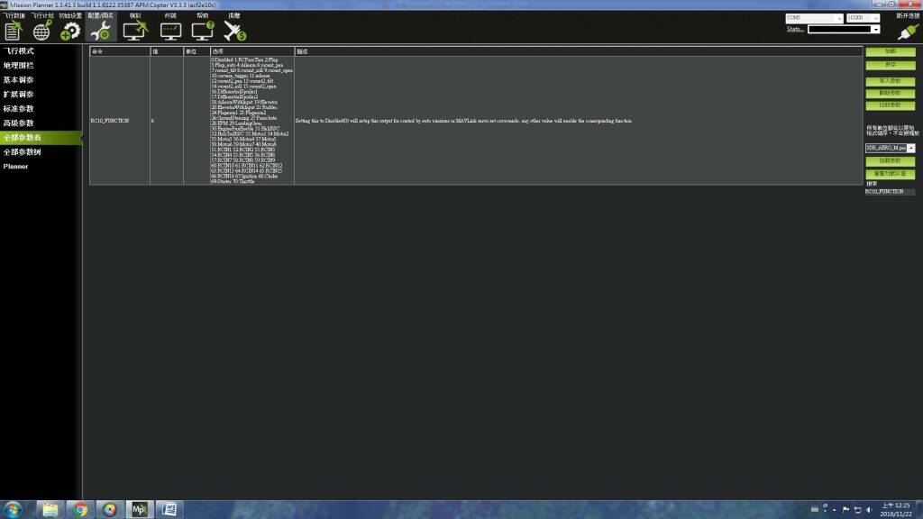

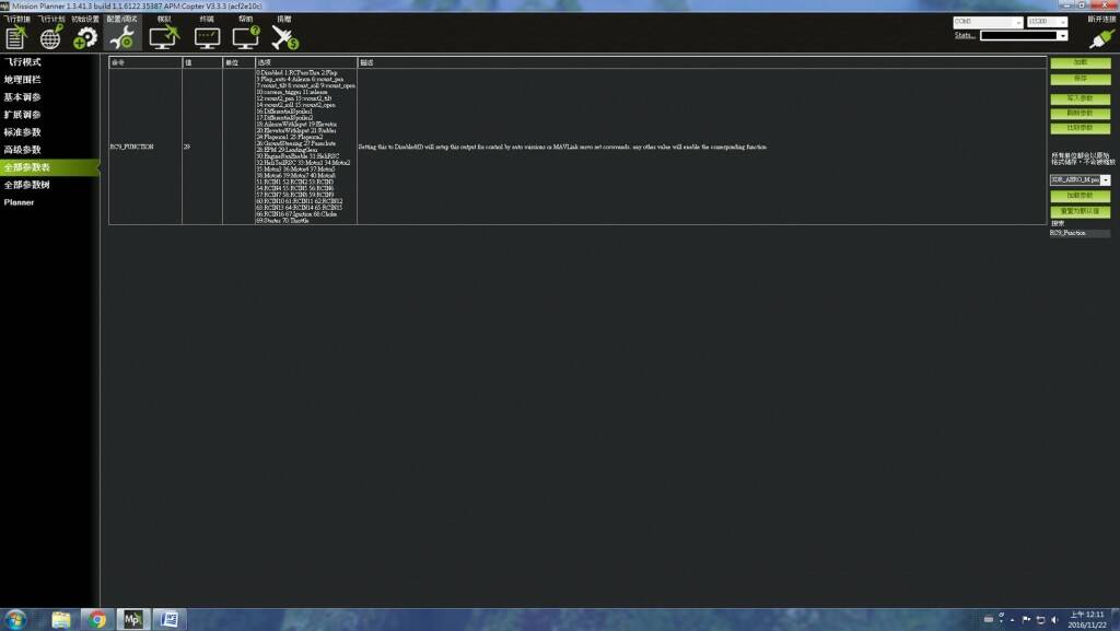

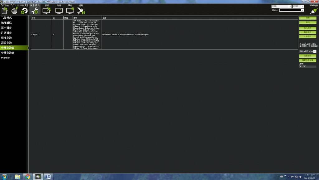

K大您好我把舵機插在接收上會動!
但插在飛控上的RC10上卻不會動?
MNT_TYPE=1 MNT_RC_IN_PAN=7(第7動) MNT_STAB_PAN=0 RC10_FUNCTION=6 把舵機插在AUX2(Vcc要獨立供電),遙控器切第7動應該會動,如果不會動,換AUX3試試 MNT_TYPE=1 MNT_RC_IN_PAN=7(第7動) MNT_STAB_PAN=0 RC11_FUNCTIO  詳情 回復 發表於 2016年11月21日 10:32 PM
 樓主| 發表於 2016年11月21日 10:32 PM | 顯示全部樓層
ifly90 發表於 2016年11月21日 09:39 PM
K大您好我把舵機插在接收上會動!
但插在飛控上的RC10上卻不會動?
MNT_TYPE=1
MNT_STAB_PAN=0
RC10_FUNCTION=6
MNT_TYPE=1
MNT_STAB_PAN=0
RC11_FUNCTION=6
k大您好 不好意思!一直麻煩您 vcc供電是指電池供電給飛控嗎? 因舵機還是不會動。 可以再請麻煩您看一下我的設定對不對!謝謝  詳情 回復 發表於 2016年11月22日 12:41 AM

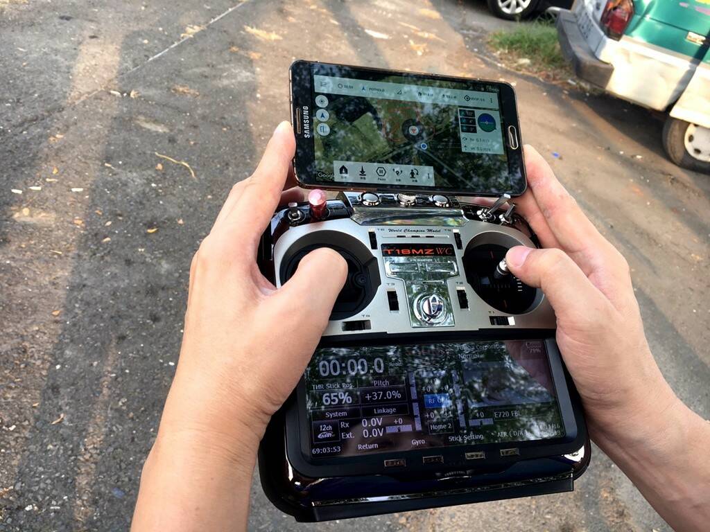

zhangpengsir 發表於 2016年11月21日 09:14 PM
嗯!
我也觉得以Tower为基础来改会比较容易!
Tower開源的,應該比較好改.
相機遠程控制做不到就圖片半透明貼上就好,會在控上面夾手機或平板跑高清,無非是為了裝逼,所以UI一定要很昡才行.
目前的Tower不行...一看就是APM學人裝逼,一點都不夠高級.
哇,K大的控果然够高端,那看来真的需要一款UI非常有品味的移动地面站配搭配这18MZ遥控器了! 我的老T8FGs只能这样搭配了: [attachimg]1400084[/attachimg] [attachimg]1400083[/attachimg]  詳情 回復 發表於 2016年11月22日 05:45 AM
K大,光是一個18MZ就已經無比高大上了,應該沒人有空注意上面的手機App夠不夠牛B吧? 哈哈  發表於 2016年11月22日 12:54 AM
發表於 2016年11月22日 12:41 AM | 顯示全部樓層
kris000 發表於 2016年11月21日 10:32 PM
MNT_TYPE=1
MNT_STAB_PAN=0
k大您好
不好意思!一直麻煩您
vcc供電是指電池供電給飛控嗎?
因舵機還是不會動。
我測試了一下,參數一樣的,設定好重新開機就行了. AUX1及AUX2的舵機都受CH7控制轉動. 如果線沒接錯,那就是AUX有問題故障了! 連系賣家吧!  詳情 回復 發表於 2016年11月22日 02:10 AM
 樓主| 發表於 2016年11月22日 02:10 AM | 顯示全部樓層
ifly90 發表於 2016年11月22日 12:41 AM
k大您好
不好意思!一直麻煩您
vcc供電是指電池供電給飛控嗎?
