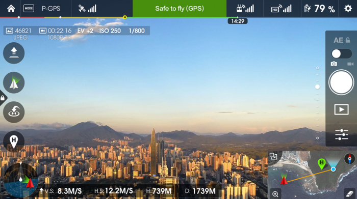

意思就是連了Hacklink就無法連網(4G或WIFI AP都不行)??
那地圖如何加載呀!
這樣看來...要改App應該改Tower比較好,把Tower改成像圖片那個介面.
視頻要在背景.
嗯! 我也觉得以Tower为基础来改会比较容易! UI借鉴DJI的样式也可以,不过DJI的UI信息有些分散,应该适当分成几个容易识别的区域就好。  詳情 回復 發表於 2016年11月21日 09:14 PM

發表於 2016年11月21日 09:14 PM | 顯示全部樓層
kris000 發表於 2016年11月21日 06:03 PM
那地圖如何加載呀!
嗯!
Tower開源的,應該比較好改. 相機遠程控制做不到就圖片半透明貼上就好,會在控上面夾手機或平板跑高清,無非是為了裝逼,所以UI一定要很昡才行. 目前的Tower不行...一看就是APM學人裝逼,一點都不夠高級.  詳情 回復 發表於 2016年11月21日 10:43 PM
