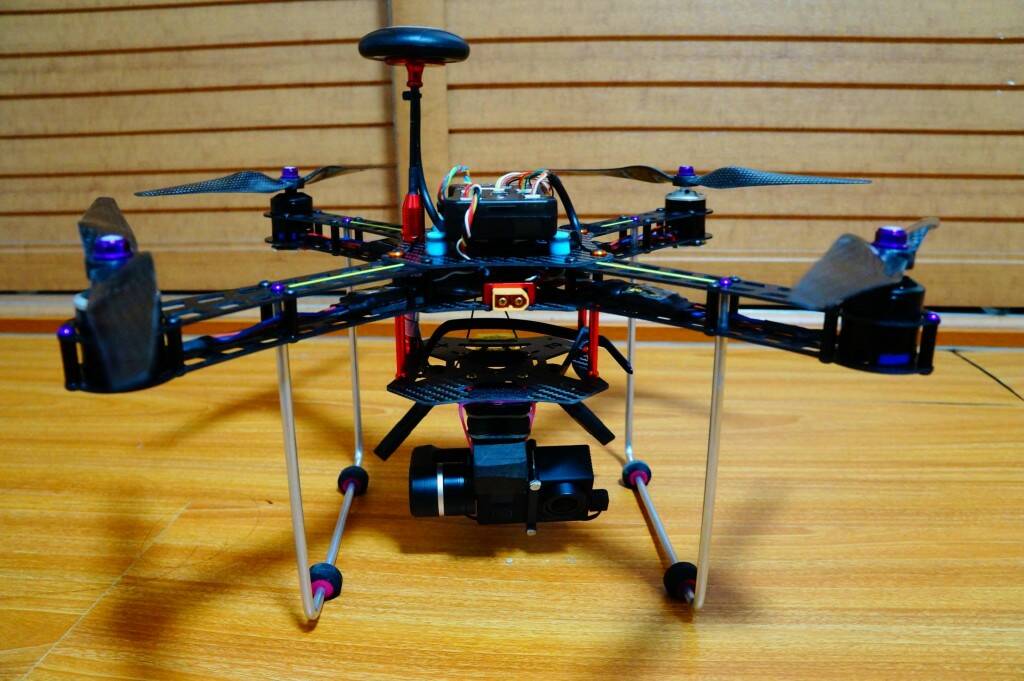

這幾天剛用PIXHAWK組了這台S380空拍機...也順利升空...但是就是在MP上出現了 Bad AHRS的警示(不影響解鎖)問了一下強國賣家...他說這個沒有關係....心理還是毛毛的...努力的在本版爬文還是無解,
所以想請教一下K大....這要如何解除呢?...感恩...
那個沒關係,開機30秒後告警就消失了! 如果持續告警不能解鎖才有問題.  詳情 回復 發表於 2016年10月15日 09:17 PM

那個沒關係,開機30秒後告警就消失了!
如果持續告警不能解鎖才有問題.
