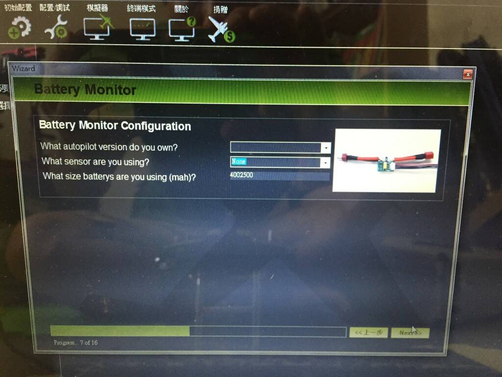

發表於 2016年10月12日 12:01 PM | 顯示全部樓層
本帖最後由 ifly90 於 2016年10月12日 12:02 PM 編輯
請問這個選項是什麼?
該選那一個呢?謝謝
