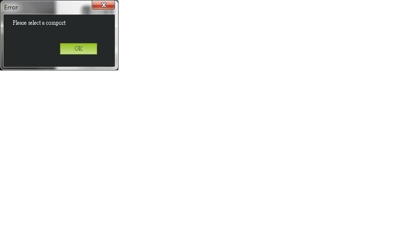

發表於 2016年10月10日 09:56 PM | 顯示全部樓層
u3350829 發表於 2016年10月10日 05:11 PM
看起來應該是Pixhawk不是APM,另外建議插
MB上的USB port試試看,還是不行請開控制台
->裝置管理員 看一下 ...
目前只有桌上型電腦可以用mb無法安裝Mission Planner 程式
如何才能讓電腦找到飛控呢?
發表於 2016年10月10日 10:10 PM | 顯示全部樓層
你的NB缺少NET.Framework4.0,請更新作業系統或至微軟下載更新~
謝謝!順利安裝好程式了!但mb也是抓不到飛控!!! 有什麼辦法解決嗎?  詳情 回復 發表於 2016年10月10日 10:47 PM
發表於 2016年10月10日 10:47 PM | 顯示全部樓層
本帖最後由 ifly90 於 2016年10月11日 12:24 AM 編輯
allenhsu888 發表於 2016年10月10日 10:10 PM
謝謝!順利安裝好程式了!但nb還是抓不到飛控!!!
有什麼辦法解決嗎?
發表於 2016年10月11日 12:32 AM | 顯示全部樓層
本帖最後由 ifly90 於 2016年10月11日 12:34 AM 編輯
->裝置管理員 看一下 ...
裝置管理員裡沒有出現黃色驚嘆號的裝置
不管是插桌上型還是NB的usb都抓不到但有供電
usb driver有安裝了
可能是driver問題,如果無法抓到COMxx就無法刷固件,就算用ApmPlanner或QGround也一樣不能刷. 實在沒辦法的話,可先用別台電腦刷固件,然後NB用藍牙來調參(Pixhawk要買一片藍牙模組插在數傳接口)  詳情 回復 發表於 2016年10月11日 01:54 AM

 樓主| 發表於 2016年10月11日 01:54 AM | 顯示全部樓層
ifly90 發表於 2016年10月11日 12:32 AM
裝置管理員裡沒有出現黃色驚嘆號的裝置
usb driver有安裝了
現有的兩台電腦桌上型與手提NB都抓不到!!! 還有什麼方式呢?謝謝  詳情 回復 發表於 2016年10月11日 02:34 AM
