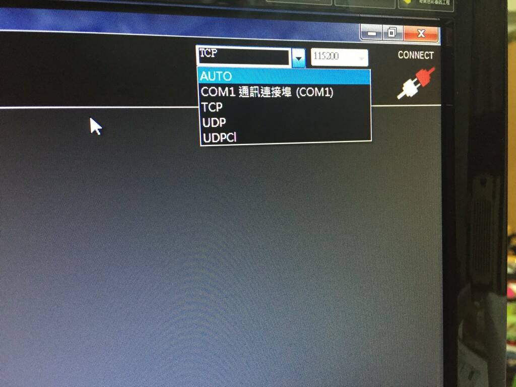

請問各位高手前輩們!
我照上面說明去操作 http://copter.ardupilot.tw/initi ... -load-firmware-apm/
但接在電腦時程式一直抓不到飛控!有什麼地方錯誤嗎?
看起來應該是Pixhawk不是APM,另外建議插 MB上的USB port試試看,還是不行請開控制台 ->裝置管理員 看一下有沒有黃色驚嘆號的裝 置出現,如果有出現找不到driver的裝置,請 到: usb driver 裝好應該就行了.(Win8例外)  詳情 回復 發表於 2016年10月10日 05:11 PM

裝置管理員裡沒有出現黃色驚嘆號的裝置 不管是插桌上型還是NB的usb都抓不到但有供電  詳情 回復 發表於 2016年10月11日 12:32 AM

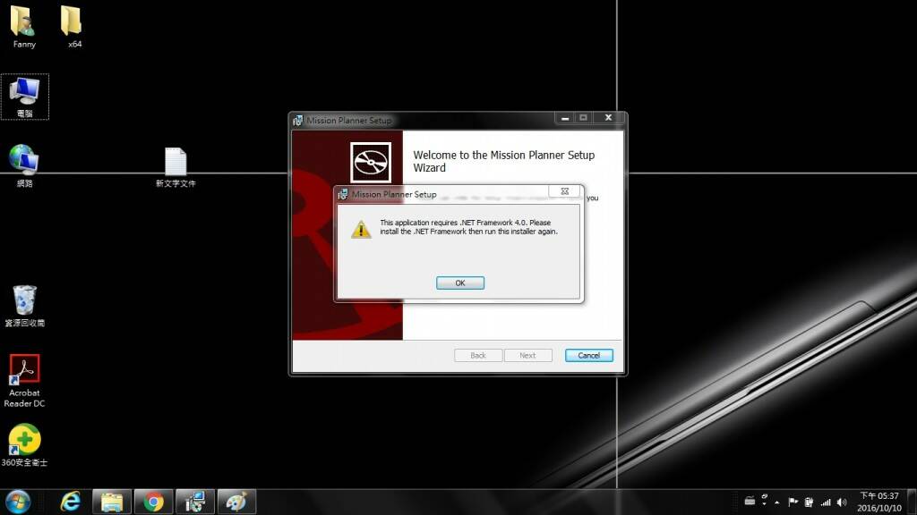

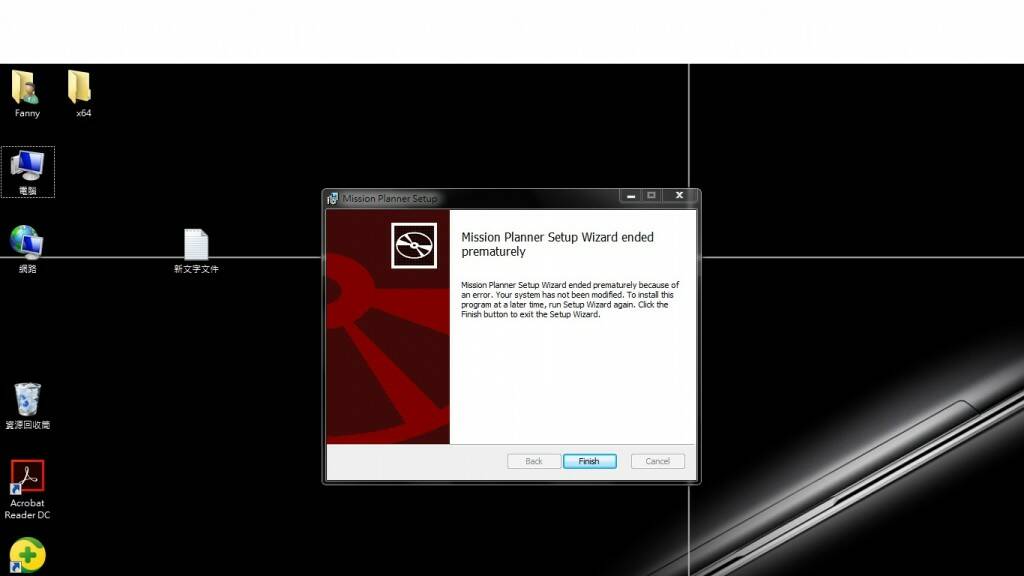

目前只有桌上型電腦可以用mb無法安裝Mission Planner 程式 如何才能讓電腦找到飛控呢?  詳情 回復 發表於 2016年10月10日 09:56 PM
mb 無法按裝Mission Planner 出現以下畫面  詳情 回復 發表於 2016年10月10日 05:41 PM
MB指的是主機板不是NB,打開控制台->裝置管理員 看一下吧!有黃色驚嘆號出現就去那個網頁抓driver回來裝.  發表於 2016年10月10日 11:52 PM
