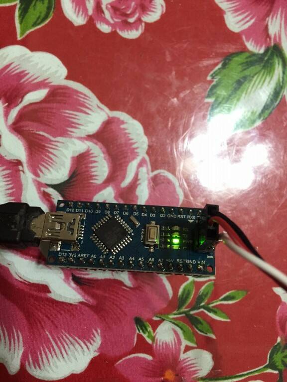

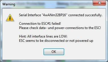

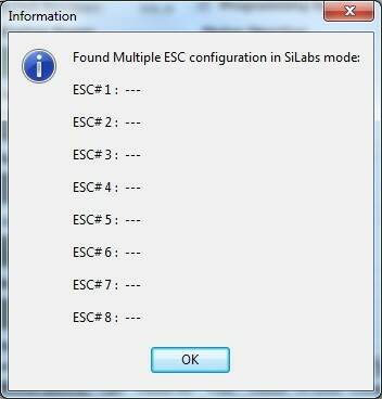

抱歉又來跟K大請益,刷BLHeli一直有問題,Nano確定能燒錄,有看到成功,但是選SILAB C2(4way if)要按Flash BLHeli的時候一直沒反應,那三個我都選了,有兩個會出現沒辦法power up ESC, 但我ESC有給電源,另一個燒進去好像有找到,但Flash也沒反應...可否請K大幫忙看一下,非常感謝

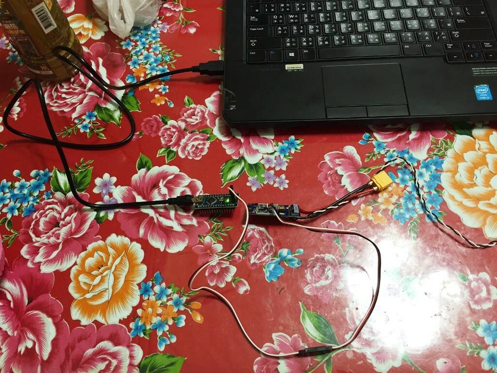

Hi U大您好, 我有焊接這三條線如圖,三條線用電表量都沒短路,確定有通,不過就是燒不進去說... 這不知道是仿的好盈30A還是新版PCB,但是主IC一樣,我也確定跟原本的好盈30A出pin一樣,都有電表量過...  詳情 回復 發表於 2016年9月5日 05:33 PM
你貼那個成功部份是把Nano寫入BLHeli的程式讓它可以當界面,失敗那個除了錯誤訊息講的之外無法判斷,第一次寫入要焊線這部份有焊對嗎?拍張照來看吧!  發表於 2016年9月5日 05:39 AM

Hi U大您好,
錯誤訊息是ESC沒送電,但我用電表量電變端確實有
會不會是第一次flash要接馬達? 因為接電變都沒聲音,兩顆都這樣(youtube上接電變也無聲)
Hi U大,是的,google也有人跟我一樣情形也是無解,這就是模型"好玩的地方"  詳情 回復 發表於 2016年9月6日 01:06 PM
看起來不是接錯,另外寫入ESC不用接馬達尤其不是用油門線的情況下,只是這樣跟NANO連線失敗是蠻怪的.  發表於 2016年9月5日 10:58 PM
