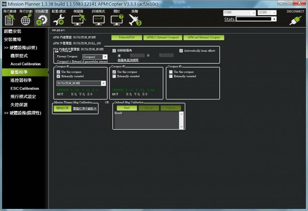

k 大你好:
小弟我也遇到了 18650 干擾羅盤的問題,我是用 18650BD  6s4p 電池。
狀況是若是插 usb 線連飛控,則 pixhawk 可以解鎖,連 MP 也顯示機頭方向正確(但此時電池也在飛控下方約 6 公分,只是沒插上供電給整個機子)。
但是若改用 18650 6s4p 電池供電給機子, pixhawk 飛控就會一直閃黃燈,不給解鎖,連進 MP 看會顯示 「Bad Compass health」,機頭方向也整個不對。然後試個十來次會有一次飛控會可以解鎖,所以應該是 18650 電池干擾無誤。
但這實在讓我感到很奇怪,所以 18650 電池是在供電時才會干擾羅盤?
而且印象中我使用 AC 3.2.1 版時,好像不會干擾這麼嚴重啊(真的是印象中…),當我把飛控昇級到 AC 3.3.3 版後重做所有校正時,就發生很嚴重的干擾了(更新版本會這樣嗎?)。
我也試著在裝著電池(不供電)的情況下插 usb 線重做羅盤校正,得出來的值看起來也挺正常的,但是一改用 18650 電池供電,就又馬上顯示「Bad Compass health」了 >_<
------------------ 分隔 線 ---------------------
剛剛爬文,看到 k 大有說羅盤測出來的值有超過 +/-300 就代表有嚴重的磁干擾,我看內建羅盤的 z 值 "364"  已經超標太多了,真的只能把飛控架高來解決了嗎 @@
太神奇了 我竟然找到問題的答案了 !!!! 由於我一直覺的很奇怪,如果是 18650 電池干擾,不應該插 usb 線時,飛控一樣可以自檢通過可以解鎖,因為 18650 電池就在下方 6 公分處,若有干擾應該也解不了鎖才是啊  詳情 回復 發表於 2016年6月13日 11:13 PM

borjang 發表於 2016年6月13日 04:32 PM
k 大你好:
由於我一直覺的很奇怪,如果是 18650 電池干擾,不應該插 usb 線時,飛控一樣可以自檢通過可以解鎖,因為 18650 電池就在下方 6 公分處,若有干擾應該也解不了鎖才是啊 ~
但是真的用  18650 電池供電時,就真的飛控會閃黃燈,會解不了鎖。
小弟我想了想,也反覆的測試了幾個可能的原因,包含重刷其他版本的韌體,一樣都是不行。
最後,我把原因指到了 power module 上,會不會是 power module 供電有問題呢?因為 usb 供電就一切正常,改用電池透過 power module 就會自檢失敗。(可惜我現在身上沒有  LIPO 電池,不然就可以更快排除是 18650 干擾的問題。)
最後,我把接在 pixhawk 飛控上,透過飛控供電的其中一個設備拔掉(*註),再重新用 18650 電池上電,果然就一切正常了;之後再反覆重新上電了十數次,飛控都可以正常啟動,連進 MP 看也沒有 「bad compass health 」的問題出現,所以真的確定是 power module 的問題。
我猜想是 power module 供電超過負荷,所以 pixhawk 在啟動的時候,有很大的機會電壓供應不穩,導致內建羅盤啟動失敗,所以和外接羅盤不一致,導致出現「bad compass health」。
*註:這個小設備是接在飛控和 Frsky X8R 接收之間,可以傳一些資料到控的螢幕上,其實可有可無,所以拔掉也沒太大影響。

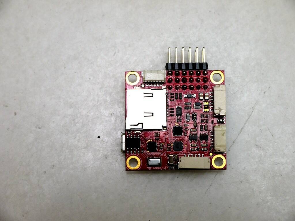

u3350829 發表於 2016年6月12日 10:30 PM
之前在另外一棟樓說要分享PixRacer相關心得的,加上有好幾位
私信來詢問,還是先簡單寫一下在下拖稿的原因( ...
我目前Pixracer是用Pix-Mini廠商改過的硬體版本,但我刷V3.3.4(MP顯示V3.3.3)這個版本是有問題的,會永遠出現Bad gyro health而無法校準ACC及Compass,要用
http://firmware.ardupilot.org/Copter/2016-06/2016-06-01-22:06/
這個版本(這幾天新的版本尚未測試).
目前 ESC校準/數傳/藍牙/安全開關/RSSI/三顆羅盤 都很正常,RGB LED及Oneshot我沒試.
ACRO模式試起來還OK,可能我飛直升機的,越靈敏就越靈活,如果不習慣可採用半手動,讓PixRacer顧Pitch/Roll其中之一,我的參數(可以翻的).
ACRO_TRAINER=1 (純手動)
ACRO_EXPO=0.5(極快)
ACRO_RP_P=10(極快)
RC_FEEL_RP=100(極快)
K大,原廠的Pixracer刷3.3.3會自動變成3.3.4(MP也會這樣顯示),所以這個Clone版本應該比較接近Pixhawk V2?畢竟目前最新的3.4dev並沒有修正原廠RGB LED等等issue  發表於 2016年6月14日 01:02 PM
 樓主| 發表於 2016年6月14日 01:24 AM | 顯示全部樓層
Pixracer雖然叫Pixhawk V4,但它並不是Pixhawk的升級版哦!Pixhawk的升級版叫Pixhawk V3(這個專案尚在進行中,目前還沒上市).
Pixracer實際上是Pixhawk的精簡版,官方售價也只有Pixhawk的一半(Pixhawk=US$199,PixRacer=US$99).
Pixracer是定位在小機子用,因為它的PWM輸出只有6個(Pixhawk有14個),最大支援到六軸,如果只裝四軸則有2個PWM可自行利用(快門或RC穿透之類...),若裝六軸則PWM全佔滿,內建羅盤有2顆(MPU9250內建&HMC5983),加上外掛羅盤在MP會看到3顆羅盤.
好處是輕巧且便宜,玩小機子的人比較適合,如果不使用定高/定位這些高級功能可以不做避震,直接鎖在中心板的柱子上,如果要PosHold/RTL...這些,務必要減震.
