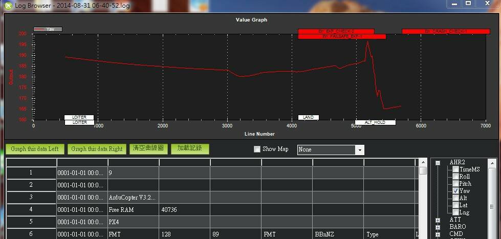

今天測試 v3.2 r5版  ( 這場地附近 真是干擾源很多  小弟也是沒辦法     )
起飛用loiter 模式 才起飛而已, 結果又中了 , 回來看log 檔案  發現 又是羅盤都被干擾

3. EKF_CHECK_THRESH 有問題, 他跳到 LAND(自降), 會漂走 , 我覺得已經失控 但是沒感覺LAND(自降), 所以我只能快速切到定高 讓他掉下來  高度不高 大約 3-5米  損失一支槳

1.針對3.2以上版本的MinimOSD還沒出來,目前只能用MinimOSD extra 2.4,畫面只顯示FAIL SAFE+模式為Land,須自己判斷,符號沒出來是字型刷沒成功.
2.要Armed才有作用.
但也要注意是否外置羅盤本身就有問題,我一顆外置羅盤就有問題.
3.沒有羅盤也沒有GPS的Land,差不多就這樣而已啦! 邊漂邊降高度.
這時候切回定高還是很好飛的,可能我平時習慣用定高吧! FPV用定高才好飛,機子能表現慣性及滑行,不會被GPS綁著,我玩航點或是飛累了才依賴GPS.
4.測試版很難說的...有時候一天好幾個版本(傳上去馬上有人bug report...).
  所以我是每次重校羅盤及ACC,但沒有做ERASE,我是用比對參數功能大致看一下而已.
