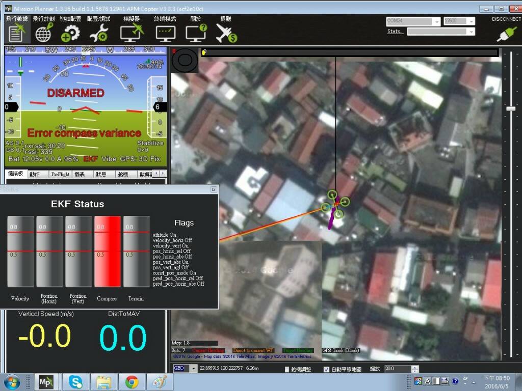

發表於 2016年6月5日 02:47 PM | 顯示全部樓層
本帖最後由 sazz211 於 2016年6月5日 08:57 PM 編輯
請問PIXHAWK 解鎖後~飛行模式只能切換~STABILIZE 與ALTHOLT可能原因是什麼?
未解鎖時在地靣站查看6種模式皆能切換~但解鎖後只能二種模式,原懷疑控的問題但更換一樣~另該板常顯示EKF 異常~較正羅盤後沒多久又會顯示~(雖異常但可解鎖)
請知道的大哥们協助解答,謝謝
羅盤嫌疑比較大! 可以先把外部羅盤那條I2C接頭拔掉,重做羅盤校正再去試. 如果仍然一樣,內建羅盤有問題(或設置不當).  詳情 回復 發表於 2016年6月6日 02:37 AM
你的 GPS 可能還沒定位完成?有些飛行模式必需要 GPS 定位完成之後才能使用。  詳情 回復 發表於 2016年6月5日 08:54 PM
請檢查log看看是否GPS瞬間斷線觸發EKF error導致只能用羅盤支援的飛行模式,這問題常發生在便宜GPS模組或使用18650電池的機子上  發表於 2016年6月5日 08:53 PM
