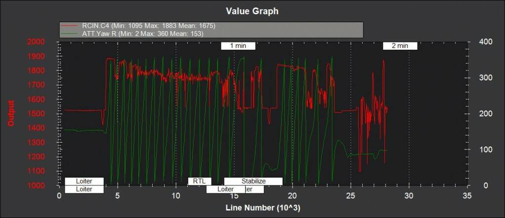

Pixhawk6軸機不明原因自轉跪求解析附上log檔感恩
160.rar
522.2 KB, 下載次數: 359
自己打Yaw的吧! 要不然就是遙控器校準或設定有問題! 這台機子配置沒問題,但PID調的不是很好,還要再調整.  詳情 回復 發表於 2016年4月28日 11:42 PM
 樓主| 發表於 2016年4月28日 11:42 PM | 顯示全部樓層
r1203937 發表於 2016年4月28日 09:49 PM
