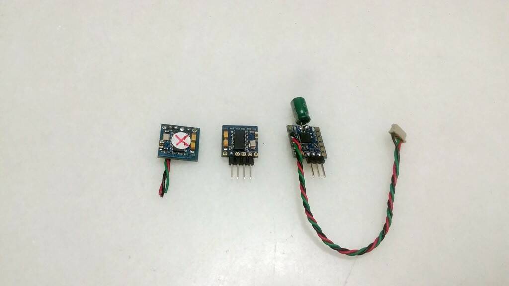

如圖中那3顆刷同樣固件,參數也copy的一模一樣,機子也同一台裝在同樣位置.
圖右:完全正常,不閃且沒干擾波紋.
圖中:通電就有干擾波紋,除此之外完全正常.
圖左:OSD會突然消失,時間不一定,2~60分鐘隨機發生.

想請問KRIS大,OSD哪裡買的...我的也會OSD消失,真的蠻困擾的  詳情 回復 發表於 2016年4月22日 01:07 PM
那種小板子給CC3D用的MiniOSD是朋友給我的,那邊買的就不知道了. 紫色大板子的MinimOSD是跟淘x的CUAV買的,使用沒問題. 可嘗試在電源正負極焊一顆電容試試.  詳情 回復 發表於 2016年4月23日 10:26 PM
