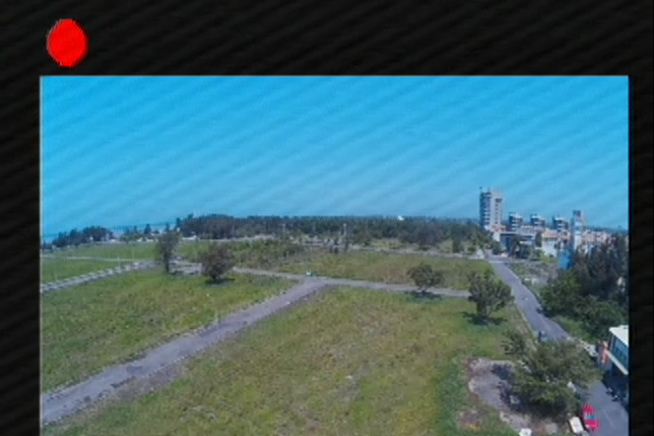

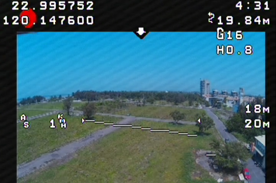

非常感謝大大,請問大大是以下參數都改1嗎? SR1也比照辦理?
SR0_RAW_SENS
SR0_EXT_STAT
SR0_RC_CHAN
SR0_RAW_CTRL
SR0_POSITION
SR0_EXTRA1
SR0_EXTRA2
SR0_EXTRA3
SR0_PARAMS
最新版2.4我下載過也一樣,2.4.0.1_r793也一樣,比較新的版本我很多功能都無法使用,我甚至退到2.1板才能顯示9成功能說(就少了mode顯示),會不會是因為我是micro APM的關係,我micro APM版本只能到3.1.5的樣子,不能用3.3或以後,硬體受限的關係,我猜因該是這樣的...
對,那些參數看到0的都改為1. MinimOSD只要能顯示疊加資訊就不是硬體問題,只跟固件及APM送出的Mavlink及OSD設定有關而已.  詳情 回復 發表於 2016年4月13日 08:06 PM
 樓主| 發表於 2016年4月13日 08:06 PM | 顯示全部樓層
冰心 發表於 2016年4月13日 10:00 AM
SR0_RAW_SENS
SR0_EXT_STAT
對,那些參數看到0的都改為1.

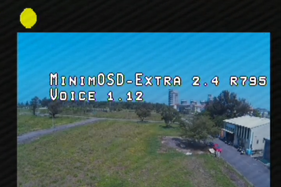

有沒有刷我的固件試試,就把死馬當活馬醫. http://www.rctw.net/thread-335581-1-1.html 刷完後載入範例檔再按儲存把記憶體全覆蓋掉.  詳情 回復 發表於 2016年4月15日 02:07 AM
大大您好,我那些值有0,2,10,我全部都改為1了,還是不行。 字型跟軟體也都從刷高低版本交叉驗證,還是不行 放棄了,謝謝大大  詳情 回復 發表於 2016年4月14日 09:09 AM
