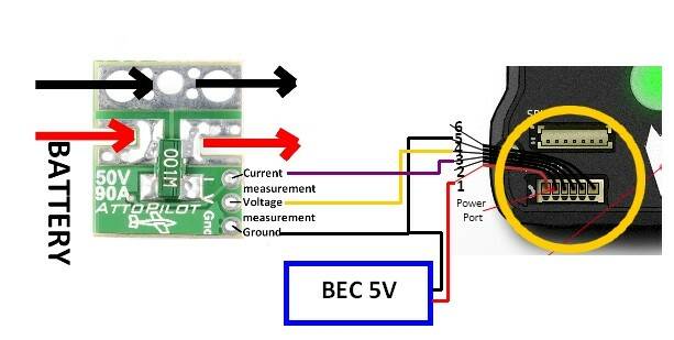

報告,是直昇機 我是看這篇老文章裡寫的: https://pixhawk.org/users/tutorials/pixhawk_6s_mod [attachimg]1336220[/attachimg] 打算這麼接上去 還是 5v 這裡可以不接?  詳情 回復 發表於 2016年3月10日 12:40 AM

發表於 2016年3月10日 12:40 AM | 顯示全部樓層
kris000 發表於 2016年3月9日 09:23 PM
原來是直升機...
直升機就按照我們常用的配置就好囉!
CCPM的3顆舵機/尾舵機/Pixhawk/接收/..就用HERCULES ...
報告,是直昇機
我是看這篇老文章裡寫的:
打算這麼接上去
還是 5v 這裡可以不接?
Pin1&2是同一點都是Vcc,如果外掛BEC是5.2V~5.6V的就接到Pin1&2,如果外掛BEC是5.0V的就接Main Out那整排隨便一個空的Vcc.  詳情 回復 發表於 2016年3月11日 01:34 AM

 樓主| 發表於 2016年3月11日 01:34 AM | 顯示全部樓層
pid27149 發表於 2016年3月10日 12:40 AM
報告,是直昇機
我是看這篇老文章裡寫的:
報告,我的電流計長這樣: 應該是蠻舊款的型式了 [attachimg]1336741[/attachimg] 所以我只要這裡引三條線過去 PIX 上就好了沒錯嗎? 然後,輸出入電這部份,我只要把正極焊足就可以了 負極直接搭一小條線入 GND 就好了是  詳情 回復 發表於 2016年3月11日 03:30 PM
