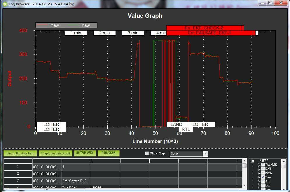

我用V3.2 R5 韌體  測試   用loiter 飛行到一半 突然飄走
幫看一下 log   我有看到 err 2個  不 ...
3.2版導入一個叫EKF_CHECK_THRESH的參數,是一種安全機制,就算AHRS_EKF_USE=0仍然有用.
它會以每秒10次的速度利用EKF(卡爾曼演算法)去分析 羅盤/GPS/加速度計的可靠程度並打分數.
如果這個分數超過EKF_CHECK_THRESH則觸發保護,會在OSD螢幕出現警告,且導航系統不可信任的情況下只能LAND(自降),這樣可防止機子叛逃之類事件發生.
大大的觸發原因是羅盤問題,理論上這兩個羅盤的曲線(紅色及綠色)應該是一致的,不會其中一個突然360度亂轉.
如果對機子很有信心,可以把EKF_CHECK_THRESH=0(關閉),Pixhawk其實知道羅盤當時出了問題,它會忽略出問題的羅盤而繼續飛,當然也要拼一下人品,因為故障這種問題真的很難說.

要發生之前 1秒  我看到我的雲台 抬頭 正準備要回來 結果 遠看 降低高度漂走(雲台羅盤被干擾 之前拍攝的影片中一樣 ) ,  影片在這裡
就猜想是不是 羅盤的問題 , 又偷偷學到 ^_^
感謝 k大
大大的問題可以直接推給雷達站了 那1分鐘的時間羅盤都是亂的,Landing到某個高度就恢復了.  詳情 回復 發表於 2014年8月23日 11:46 PM

大大的問題可以直接推給雷達站了
大大那麼喜歡在那個地方飛,或許可EKF_CHECK_THRESH=0.
羅盤會同時被干擾,但同一時間點其中一個羅盤是正常的機率非常大,就是時間軸內不會兩顆羅盤同時出錯,這樣可以平安通過的機率會是其他人的數倍.
