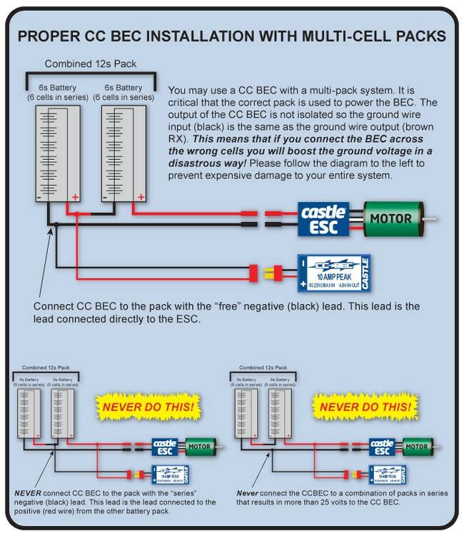

      K大,你好。又来麻烦你了。不知道你对电子元器件有了解不? A2的 PMU 只支持6S 如果用8S的动力电+降压模块的话,OSD上看不到实际电池的电压。
    现在我的想法是用  分压电阻或者是串联二极管 来降压,这样的话 实际电压就是OSD上的读数+压差 就是实际电压。不知可行否,如有更好的办法,请赐教。

DJI的PMU會供電給A2及設備,電流不算小,用分壓電阻不可行,串一大堆3A以上的二極管似乎也不太好...
如果是我,我會由電池焊一個接頭出來插PMU(4S~5S中間焊正極,負極接負極),類似圖片上面的接法,由於運作時動力設備呈低阻狀態,此時8S電池會平衡掉1S~4S被A2抽走的壓差.
但千萬不能接成圖下那兩種接法.

U8PRO 电机 170KV 26寸桨 我想直接用2块6S串联成12S算了,8S电池实在是个另类 如果真的组一个8S 电池就成专用的了,充电还是个问题。我只要控制好负载,不暴力飞行。电机应该没那么容易烧掉把。这样以来不知道会影  詳情 回復 發表於 2016年3月8日 12:17 AM
你说的方法我倒是懂了, 下图左边的那种解法,视乎道理一样。  詳情 回復 發表於 2016年3月7日 11:38 PM

你说的方法我倒是懂了,道理还没弄明白。

U8PRO 电机 170KV  26寸桨 我想直接用2块6S串联成12S算了,8S电池实在是个另类 如果真的组一个8S 电池就成专用的了,充电还是个问题。我只要控制好负载,不暴力飞行。电机应该没那么容易烧掉把。这样以来不知道会影响效率不?
U8PRO 170KV+26吋槳配12S是OK的,這類機子不至於100%油門運作. 如果8S單顆用PL8充即可,12S就要拆成2顆6S去充電,這樣只要串聯線引出PMU要的6S即可.  詳情 回復 發表於 2016年3月8日 02:03 AM

APM或Pixhawk的電源模組有HV版本(PM HV),最大支援12S,供應給飛控/GPS/接收/OSD這些. 其它設備可以買LM2596HV為基礎的BEC(NT$100左右),最大輸入60V,輸出調成12V接圖傳/LED/雲台及12V輸入的BEC(輸出5V給Gopro或舵機用)  詳情 回復 發表於 2016年3月8日 02:27 AM

U8PRO 170KV+26吋槳配12S是OK的,這類機子不至於100%油門運作.所有動力線都可以小一號,有助於減輕重量.
