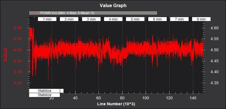

發表於 2016年3月1日 12:26 PM | 顯示全部樓層
本帖最後由 sony13579z 於 2016年3月1日 12:36 PM 編輯
K大及各位前輩你們好
小弟機架使用t960搭配17吋
馬達郎宇4110s 400kv
電變柏金30a
電池6s10000mah
目前小弟遇到狀況當使用定點模式都可正常飛行
當我切到自穩模式,小弟油門一推整機失去動力墜毀,小弟還找不到原因,自己推測是不是電變或飛控問問體
可以麻煩各位大大幫忙分析log檔嗎
83.part1.rar
1.78 MB, 下載次數: 609
log1
83.part2.rar
1.07 MB, 下載次數: 540
log2
Vcc有問題!  詳情 回復 發表於 2016年3月1日 09:30 PM
log  詳情 回復 發表於 2016年3月1日 12:44 PM

 樓主| 發表於 2016年3月1日 09:30 PM | 顯示全部樓層
sony13579z 發表於 2016年3月1日 12:26 PM
K大及各位前輩你們好
小弟機架使用t960搭配17吋
馬達郎宇4110s 400kv
Vcc有問題!
K大不好意思,再請問一下vcc是什麼意思呢?指線路問題嗎⋯⋯還是電源(電池)或是什麼零件呢? 不好意思剛踏入這領域沒多久~再麻煩您指導一下!感謝~  詳情 回復 發表於 2016年3月2日 06:20 AM
