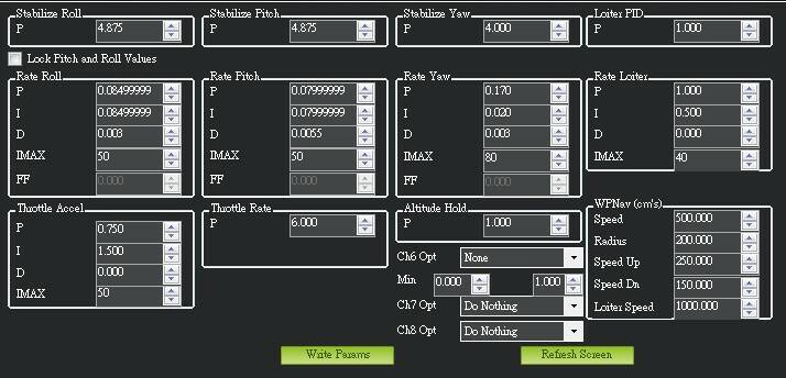

K大,請問一下.這個配置第一次升空,PID要怎麼調比較安全?目前用下圖的預設值,謝謝.
Tarot 650
X4110S 340KV
6S 10000mah
蜻蜓槳1555
總重約2.5kg

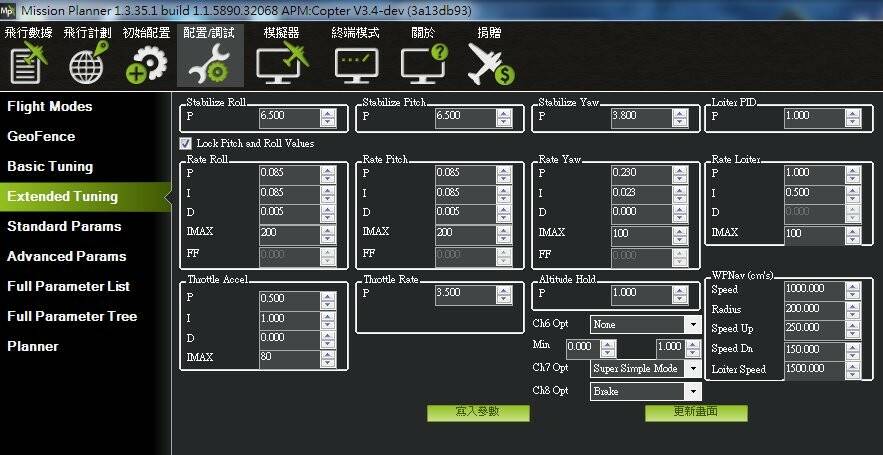

Tarot 650
X4110S 340KV
可以參考我的X4_650mm參數
