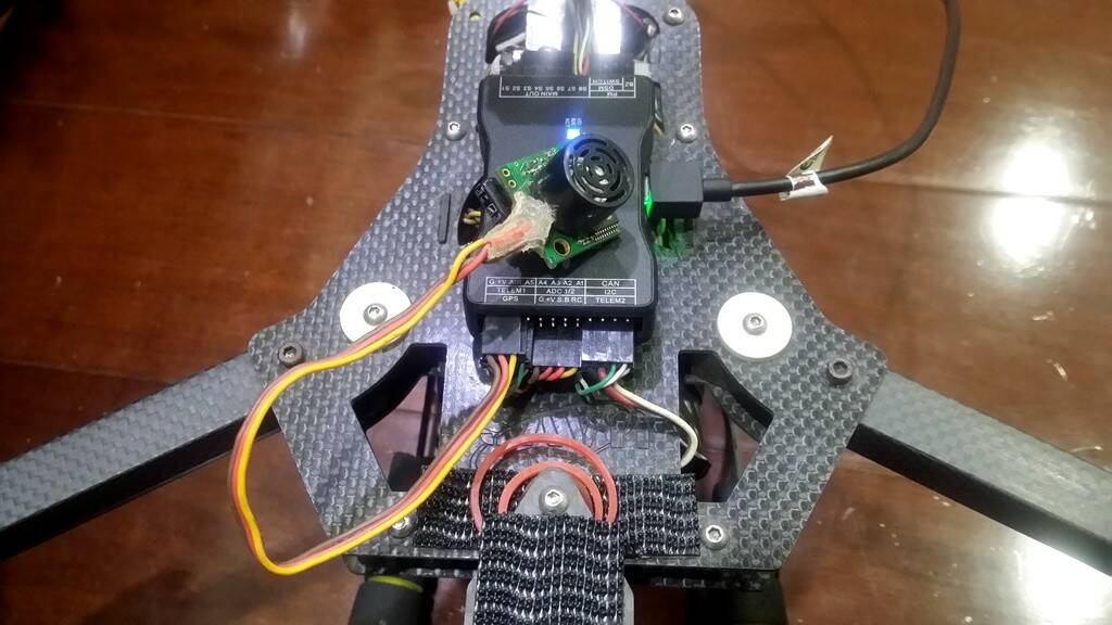

kris000 發表於 2016年2月14日 02:38 AM
那一顆SONAR?
Pixhawk用的SONAR有指定,淘X上一些便宜的超聲波模塊是不能直接用的.
K大你好我是用XL-MaxSonar-EZ0這顆
之前用在APM上是OK的
試了一下,很正常呀! 我是用mini-Pix所以接在AIR Pin(15),如圖.  詳情 回復 發表於 2016年2月15日 11:17 PM

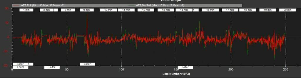

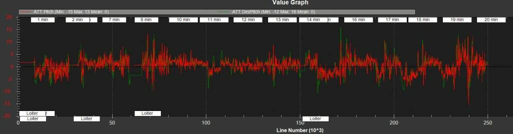

kris000 發表於 2016年2月14日 02:50 AM
Z軸的幅度這麼大!
可有看一下ATT->DesRoll/Roll 及 ATT->DesPitch/Pitch的曲線,看看修正是否能跟得上.
5.6Kg可能輕了點,Roll/Pitch修正有點跟不上. 如果重量增加仍然不抗風,可能電調要開Damping(制動/煞車)去減緩槳的慣性.  詳情 回復 發表於 2016年2月15日 11:26 PM
 樓主| 發表於 2016年2月15日 11:17 PM | 顯示全部樓層
tai0518 發表於 2016年2月15日 11:48 AM
之前用在APM上是OK的
試了一下,很正常呀!
感謝K大 我再試試  詳情 回復 發表於 2016年2月16日 07:18 AM
 樓主| 發表於 2016年2月15日 11:26 PM | 顯示全部樓層
發表於 2016年2月16日 07:18 AM | 顯示全部樓層
kris000 發表於 2016年2月15日 11:17 PM
試了一下,很正常呀!
感謝K大
我再試試
如果會搞錯,可能是RNGFND_PIN. 在Pixhawk上總共有3個Pin是類比輸入(Pin的腳位一樓有) 分別是ADC3.3V(Pin是14及13),ADC6.6V(Pin是15),在接頭內的排列要完全照1樓的,因為順序跟其它接頭不同,要注意! RNGFND_PIN=15 RN  詳情 回復 發表於 2016年2月16日 09:08 PM
 樓主| 發表於 2016年2月16日 09:08 PM | 顯示全部樓層
RNGFND_PIN=15
RNGFND_SCALING=2.04
RNGFND_TYPE=1
K大感謝你詳細解說 Sonar已經正常運作了 謝謝  詳情 回復 發表於 2016年2月19日 08:49 AM
