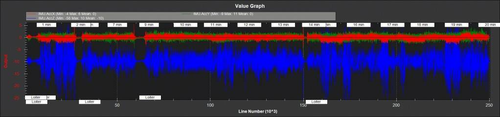

带电池 5.6KG 三级风 不抗风 振幅比较大
Z軸的幅度這麼大! 可有看一下ATT->DesRoll/Roll 及 ATT->DesPitch/Pitch的曲線,看看修正是否能跟得上.  詳情 回復 發表於 2016年2月14日 02:50 AM

bailiang 發表於 2016年2月6日 05:35 PM
Z軸的幅度這麼大!
[attachimg]1328113[/attachimg] [attachimg]1328114[/attachimg]  詳情 回復 發表於 2016年2月15日 03:03 PM
