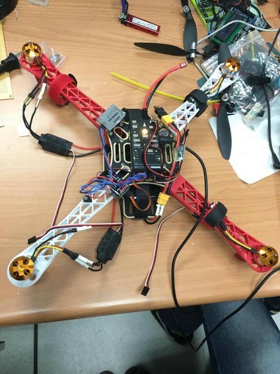

請問各位使用Pixhawk大大
小弟第一次自組四旋翼,使用mission planner調整

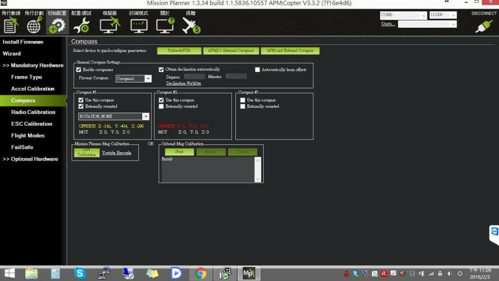

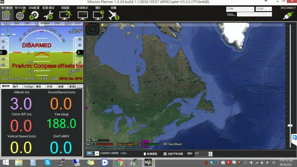

1.目前羅盤校正一直無法成功,顯示羅盤數值太高(compass offset too high)
Y值小於-400而導致無法進入安全飛行的模式
2.羅盤的準確度會影響ESC校準嗎?校準不成功所以直接略過羅盤矯正步驟
因一直無法讓飛控板進入安全模式飛行(目前開機會閃連續黃光)
都是在ESC校準模式下進行試飛,但四旋翼會明顯偏向某一邊造成翻滾,馬達輸出不一致
3.frame type是否該選擇3DR_quadsx4_RTL,不是很確定所以問一下..
第一次自組問題有點多
小弟爬過很多文章但都找不到解法...有人遇過這些問題嗎?
compass offset too high有時候是羅盤方向(安裝方向及設定方向)搞錯了,把校準羅盤那頁的圖及機子照片(有羅盤)傳上來,這樣大家就不必在那邊猜半天. 羅盤校準沒成功是無法解鎖的,用油門校正模式也是沒辦法飛的,除非是  詳情 回復 發表於 2016年2月3日 09:58 PM
1.羅盤校正只要超過+/-300都是機子有嚴重磁干擾,需要找出干擾源並起把飛控或GPS遠離干擾源(ex:18650電池) 2.羅盤不準的情況下你要飛控怎麼自穩?往一邊偏已經不錯了,你膽子有點大都不怕機子飛走XD 3.選這個當X四軸  詳情 回復 發表於 2016年2月3日 06:39 PM
3.選這個當X四軸預設沒錯
羅盤校準沒成功是無法解鎖的,用油門校正模式也是沒辦法飛的,除非是直升機飛行多年經驗的人,一般人肯定是秒摔!
k大u大,你好 目前僅用pixhawk內的電子羅盤,作過幾次校準後得到的數據,XY值超過+/-300 Y值甚至超過-400 也有把所有裝置拔除拿到戶外去做過校準了值得變異不大... 是否直接去加裝GPS利用GPS的羅盤? 電池為5800mA 目  詳情 回復 發表於 2016年2月3日 11:24 PM
Y值甚至超過-400
是否直接去加裝GPS利用GPS的羅盤?
電池為5800mA
目前正常開機狀態會閃2次黃光外加B聲
12648017_1137535702925885_1750252309_n.jpg 12674821_1137534899592632_1311724356_o.jpg 12695484_1137534709592651_1174352506_o.jpg
在ESC模式下試飛發現一點翻轉就會收油門...
最好是裝GPS,如果Pixhawk不裝GPS,那還不如去買CC3D就好囉! 沒GPS不能使用自動磁方位,要自己去查再輸入,並試著把Compass#1那個Externally Mount勾勾取消再重校. 其實沒GPS頂多就是用手動或自穩在飛,如果因羅盤不給  詳情 回復 發表於 2016年2月4日 01:08 AM
其實沒GPS頂多就是用手動或自穩在飛,如果因羅盤不給解鎖,可以把ARMING_CHECK=-5(忽略羅盤).
版主你好,去買了gps後羅盤校準成功了,十分的感謝!! 目前可以正常開機並且起飛,但起飛有一點狀況 發現有一邊飛不起來,導致傾斜自轉(其他3支離地1支還沒有) 請問是可能我加速度計那部份的校準有缺失嗎?導致ES  詳情 回復 發表於 2016年2月4日 10:02 PM
