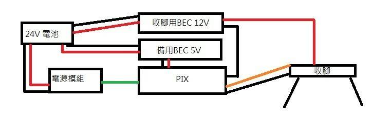

請問 依我下圖這樣接,算是有共地嗎? [attachimg]1323644[/attachimg]  詳情 回復 發表於 2016年1月26日 05:36 PM

請問 依我下圖這樣接,哪一種算有共地嗎?
圖一
綠色是PM的供電,橙色是訊號線
圖二
綠色是PM的供電,橙色是訊號線
發表於 2016年1月26日 06:09 PM | 顯示全部樓層
圖面上看起來有啊,你的主電源都來自同一顆電池
由分電盤這裡分接,所以 GND 都在同一條線上面啊
三用電表開到這個 diode_符號.jpg 檔位上量
有導通就是了
所以圖一或圖二的接法都可以?  詳情 回復 發表於 2016年1月26日 07:37 PM
發表於 2016年1月26日 07:37 PM | 顯示全部樓層
本帖最後由 遨遊人間 於 2016年1月26日 07:41 PM 編輯
pid27149 發表於 2016年1月26日 06:09 PM
所以圖一或圖二的接法都可以?
而三用電錶,只要從PIX隨意一孔負極的跟電源的負極有通就OK了?
如果從同一顆電源接至分電盤再接出來的負電,因該都是同一個迴路,那我12V的BEC正負因該可以直接接電動收腳,再拉訊號給PIX就好?
發表於 2016年1月26日 08:32 PM | 顯示全部樓層
1.2 都是吃同一組電池,地線一定是共用的
因為你之前有提到 5V 12V 的差別,我以為你是用分離供的
你這兩種佈接都可以照你講的方式去接,沒問題的.
