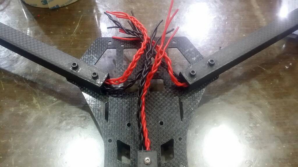

就是要注意,馬達那三條線是高頻的交流電(PWM方波),容易發出干擾,如果長了要打辮子來抵消. 延長馬達線通常是電變擺機身而線走管子,機子看起來比較簡潔.延長電源則電變擺馬達旁,機子看起來很亂. 兩種都可以啦! 因為  詳情 回復 發表於 2015年12月17日 09:33 PM

如果實在無法決定,那就延長馬達線吧(高頻)!
就是要注意,馬達那三條線是高頻的交流電(PWM方波),容易發出干擾,如果長了要打辮子(如圖1)來抵消.
兩種都可以啦!
因為都不長,只要焊接良好都是OK的.

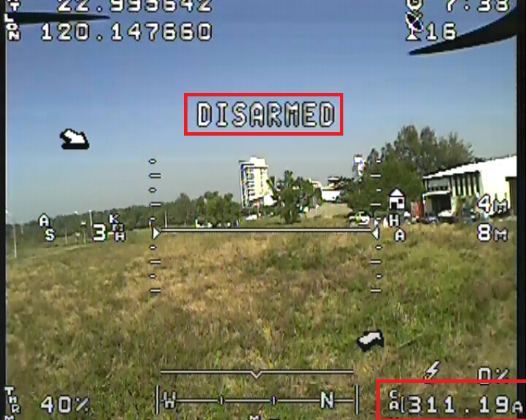

K大,又要麻煩你了
下圖是我今天自動調參的擷取畫面
令我不解的是
圖中間的DISARMED這是上鎖的提示嗎?
我已經在飛了,怎會出現這警示?
圖右下角電流都200~300A在跳
但是我從MP看都20~30A在跳
怎會出現在10倍的誤差?
順便提供我的紀錄檔,能否幫看一下,哪個地方需要微調
我的紀錄檔
調參後的PID,好怪異的值啊
450紅白機,4S5000mah,2216配1045槳
2015-12-19_154258.png 值很怪,飛起來沒感覺到有很大的怪異
一直顯示Disarmed可能是OSD固件問題,刷其他OSD固件試試. BATT_AMP_PERVOLT設錯,造成溢位變負值,不可能倍率有450這麼大(1V=450A). 這個配置只能視實際狀況手動調整,用預設PID手動往下修.  詳情 回復 發表於 2015年12月19日 08:30 PM
 樓主| 發表於 2015年12月19日 08:30 PM | 顯示全部樓層
遨遊人間 發表於 2015年12月19日 02:33 PM
K大,又要麻煩你了
下圖是我今天自動調參的擷取畫面
令我不解的是
