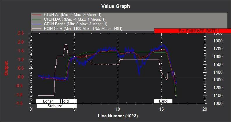

 樓主| 發表於 2015年12月15日 09:09 PM | 顯示全部樓層
chiwee 發表於 2015年12月15日 02:55 PM
我的震動怎麼那麼可怕
我的六軸用的是
Tarot x6,馬達是4822,電變是好盈鉑金30A,槳是15吋的蜻蜓槳,總重 ...
此Z非彼Z,Imu->AccZ才是.
感謝K大,這個確實是Imu->AccZ耶! 附上我飛一下下的LOG,不知道換減震台可不可以改善  詳情 回復 發表於 2015年12月15日 09:22 PM

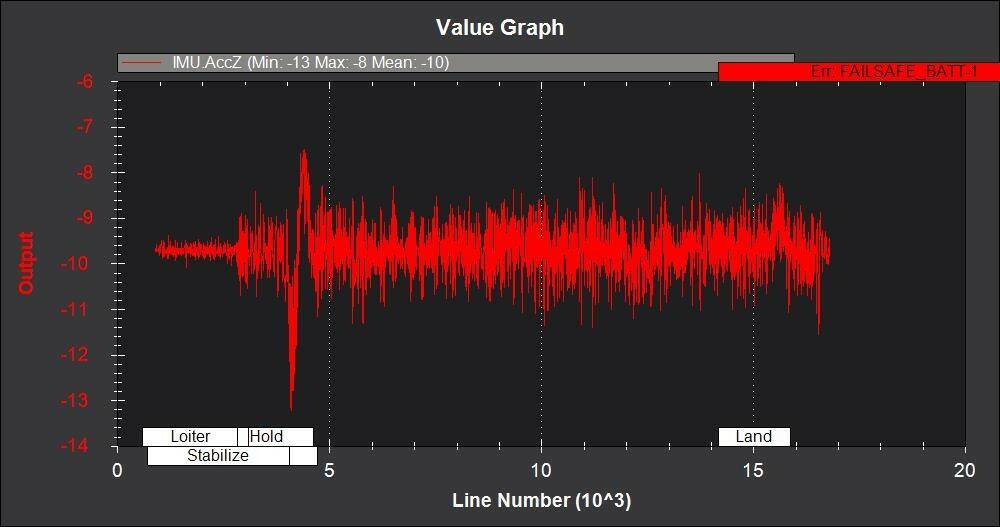

發表於 2015年12月15日 09:22 PM | 顯示全部樓層

那怪啦! 我看到的IMU->AccZ是像圖片這樣,-15~-5之間. 其實減震台的效果不會比減震棉貼在Pixhawk四個腳來得好.  詳情 回復 發表於 2015年12月15日 10:06 PM
 樓主| 發表於 2015年12月15日 10:06 PM | 顯示全部樓層
chiwee 發表於 2015年12月15日 09:22 PM
那怪啦!
真是怪事,我再試試好了。這樣看來沒有那麼誇張啊!這樣我的定高定不住跟震動好像又沒那麼大的關係! 另說到減震海綿,我一直想要找,但是這個東西好像都沒人賣,除了買飛控時附的那幾片以外,就再也找不到了!  詳情 回復 發表於 2015年12月15日 10:13 PM
發表於 2015年12月15日 10:13 PM | 顯示全部樓層
kris000 發表於 2015年12月15日 10:06 PM
那怪啦!
如果K大建議的UAVS減震棉沒有貨了,個人買過覺得還不錯的是"Futaba陀螺儀減震泡棉" 上露天用這幾個關鍵字搜尋 "futaba 陀螺 膠"就會看到,賣的人不多就是了  詳情 回復 發表於 2015年12月16日 11:53 AM
減震棉可露X搜尋UAVS賣家,然後私訊問一下是否有減震棉,他之前訂製了一大疊,或許還有,問問吧! 飛控減震跟雲台減震不是一個概念. 雲台會希望所有震動都濾掉,完全都沒有震動最好. 如果飛控也這樣就慘了,濾光了不就ACC  詳情 回復 發表於 2015年12月15日 11:14 PM
飛控殼內的氣壓計可有墊海棉? 這台機子我看log還OK,自律性及配置也很好,沒理由高度定不住,可有飛3米以上來測. 我看大大都離地1米在試,這樣不準. V3.3之後GPS也會參與定高,所以充份收星也會有些影響. 底下幾個參數  詳情 回復 發表於 2015年12月15日 11:02 PM
 樓主| 發表於 2015年12月15日 11:02 PM | 顯示全部樓層
chiwee 發表於 2015年12月15日 10:13 PM
另說 ...
飛控殼內的氣壓計可有墊海棉?
我看大大都離地1米在試,這樣不準.
底下幾個參數可以調成這樣.
THR_MID=450
RATE_YAW_P=0.2
EKF_ACC_PNOISE=0.15
EKF_ALT_NOISE=1.5
 樓主| 發表於 2015年12月15日 11:14 PM | 顯示全部樓層
另說 ...
飛控減震跟雲台減震不是一個概念.
如果飛控也這樣就慘了,濾光了不就ACC加速度計白裝了?
飛控是希望把高頻濾掉,留下低頻,這樣就能突顯機子位移的力(乾淨的力).
感謝K大的熱心指導,我待會兒試試!  詳情 回復 發表於 2015年12月16日 11:59 AM
