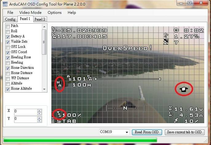

 樓主| 發表於 2015年12月14日 12:44 AM | 顯示全部樓層
遨遊人間 發表於 2015年12月13日 09:38 PM
版本用大概OK了但影像堆疊卻怪怪的
我的設定大概這樣
NTSC/PAL焊那個沒用,我的版本已改成軟體內設定,板子上的焊盤無效.
那個H是在GPS的下一行出現HDOP(衛星精度).
大大的板子似乎舊版(固定翼專用),刷Extra或我的版本可能不行,可刷3DR官方舊的固件試試.
感謝K大的提示 我用舊的調參軟體就可以寫入更改了 我也刷了K大出產的VoiceOSD_111版本 但現在有幾個問題 我設定的樣式 [attachimg]1310779[/attachimg] 圖中紅圈的地方我的無法顯示,如下圖 [attachimg]1310781[  詳情 回復 發表於 2015年12月14日 07:50 PM

發表於 2015年12月14日 07:50 PM | 顯示全部樓層
本帖最後由 遨遊人間 於 2015年12月14日 07:52 PM 編輯
kris000 發表於 2015年12月14日 12:44 AM
那個H是在GPS的下一行出現HDOP(衛星精 ...
感謝K大的提示
我用舊的調參軟體就可以寫入更改了
但現在有幾個問題
我設定的樣式
圖中紅圈的地方我的無法顯示,如下圖
這是字型的關係?還是我OSD的關係?
還有 我的OSD好燙,大概2~3分鐘摸起來就有溫度了
查資料有說把後面5V切開,所以請幫我看一下,這個版這樣是在一起還是切開?
要是有由數傳接口端5V供電到12V影像輸出端,這樣我因該不用接圖傳的電就可以用了
但是沒給圖傳供電,都沒影像哩,還是有溫度算正常?
下圖這樣,算是有斷開,還是沒有?
沒有新的字型關係! 我的固件沒辦法刷字型,請刷回舊版固件並刷好新的字型,最後再刷回我的固件即可. 2.4.0.x調參軟體有附新的字型(MinimOSD_2.4.0.0.mcm). MicroOSD是單邊供電,只需插12V那一邊即可,而5V那頭的紅線請  詳情 回復 發表於 2015年12月14日 08:01 PM
 樓主| 發表於 2015年12月14日 08:01 PM | 顯示全部樓層
遨遊人間 發表於 2015年12月14日 07:50 PM
感謝K大的提示
我用舊的調參軟體就可以寫入更改了
沒有新的字型關係!
MicroOSD是單邊供電,只需插12V那一邊即可,而5V那頭的紅線請拔掉(或挑掉).
如果兩邊同時供應畫面會有嚴重雜紋,有點溫度是正常的,疊加IC工作溫度本來就比較高.

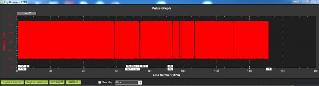

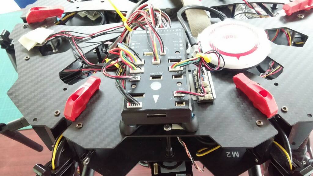

發表於 2015年12月15日 02:55 PM | 顯示全部樓層
我的震動怎麼那麼可怕
我的六軸用的是
Tarot x6,馬達是4822,電變是好盈鉑金30A,槳是15吋的蜻蜓槳,總重是5公斤左右
飛控避震就是一般網拍賣的避震台,昨天測試定高定不住,然後我就想是不是避震的問題,
沒想到一開LOG。哇!嚇死人,這樣的ACCz可以飛嗎?
雖然如此,我還是很開心的用Loiter繞了好幾圈耶!
能不能請問這大概是什麼樣的問題呢?
避震的方式
避震的方式
可怕的震動
可怕的震動
此Z非彼Z,Imu->AccZ才是.  詳情 回復 發表於 2015年12月15日 09:09 PM
