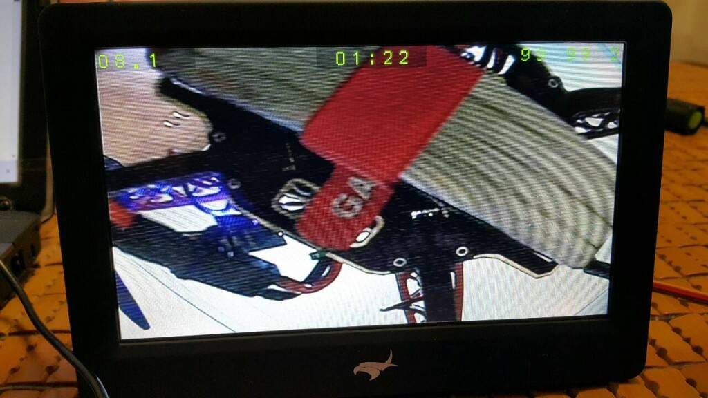

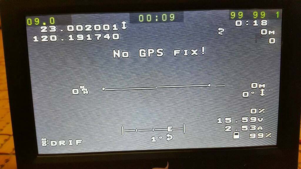

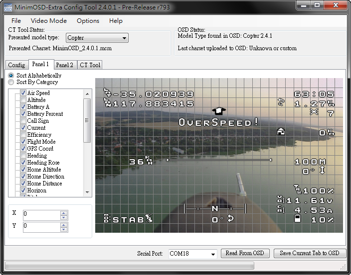

版本用大概OK了但影像堆疊卻怪怪的 我的設定大概這樣 [attachimg]1310448[/attachimg] 但是實際上卻顯示這樣 [attachimg]1310450[/attachimg] 且更奇怪的是我鏡頭是用塔羅的PAL的 [attachimg]1310451[/attachimg]  詳情 回復 發表於 2015年12月13日 09:38 PM

發表於 2015年12月13日 09:38 PM | 顯示全部樓層
本帖最後由 遨遊人間 於 2015年12月13日 09:41 PM 編輯
kris000 發表於 2015年12月13日 09:25 PM
刷Viocexx.Hex再File->Open OSD File並載入我Voice rar檔內的 "畫面範例_PAL格式.osd"
再分別到panel 1及 ...
版本用大概OK了但影像堆疊卻怪怪的
我的設定大概這樣
但是實際上卻顯示這樣

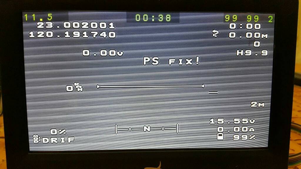

右上的H9.9怎出現的,我沒設定那個,不知道哪邊出問題

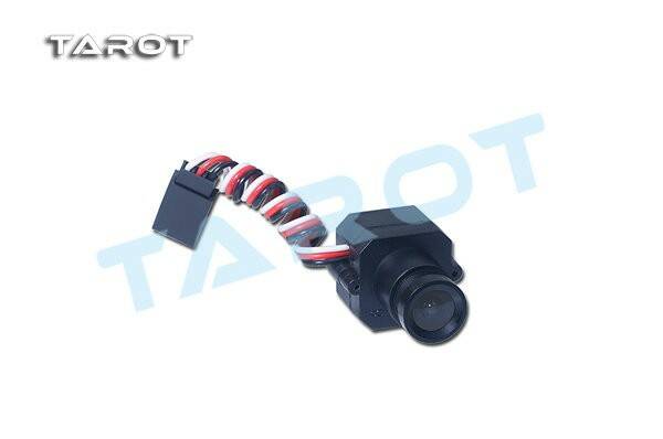

且更奇怪的是我鏡頭是用塔羅的PAL的
OSD也設定PAL的,但堆疊起來卻變成單接數傳輸出,能看到資訊,但接上鏡頭後,卻被鏡頭蓋過去了
把OSD刷成NTSC,也是一樣的狀況
有需要把OSD後面的PAL焊接起來嗎?
NTSC/PAL焊那個沒用,我的版本已改成軟體內設定,板子上的焊盤無效. 那個H是在GPS的下一行出現HDOP(衛星精度). 大大的板子似乎舊版(固定翼專用),刷Extra或我的版本可能不行,可刷3DR官方舊的固件試試.  詳情 回復 發表於 2015年12月14日 12:44 AM
