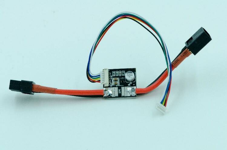

遙控器接收輸入,我使用S.Bus,正接5v,負接地線,那訊號接s.bus還是RCIN
安全開關3.3V是表示正極嗎? 我接頭可以看到端子那面左到右為白紅黑,那是要白在左插入還是反過來插?
PM模組,VDLT跟CUR接反㑹怎樣嗎?   我怎知道我的PM模組的VDLT跟CUR是哪條?
PIXMINI能接雙GPS嗎?
遙控器接收輸入,我使用S.Bus->RC_IN 安全開關插錯不會亮而已,不會燒掉,不會亮就反過來插. VDLT=萬用錶量到電池電壓除10的點 CUR=量起來接近0V(但不是0的點),接反只是看到電壓/電流顯示相反 把數傳跟OSD插到TELEM1,  詳情 回復 發表於 2015年12月11日 11:02 PM

發表於 2015年12月12日 03:38 PM | 顯示全部樓層
電源模組測試後,結果跟圖的接法剛好左右對調
安全開關也一樣左右相反
難道是因為版本不一樣
接的心驚膽戰的
現在又有一個問題
電源模組電壓設定好了,但是電流就是怎設定就是會不一樣
例如
我在中間油門,勾流錶顯示35A,我也輸入數值後也是在35A上下
但是我油門推到最大時,勾流錶是50A,但螢幕卻顯示40A左右
這中間的差異是哪邊設定錯了?
電流有關參數: BATT_AMP_PERVOLT(倍率) BATT_AMP_OFFSET(偏移) 如果怎麼調都找不到合理範圍就是電源模組本身問題. 淘x的電源模組沒幾個撐得了50A的,隨時會掛掉. 如果超過30A最好只進一軸,或提高電壓(6S改8S或12S).  詳情 回復 發表於 2015年12月12日 08:57 PM

K大,請教一下,沿上所說,那如果我裝 12S 我電流計只裝在 6S 這端,然後把電流/2,電壓*2 這樣可行嗎? 不然找不到 12S 直供的電壓電流計...(有單純的電流計,但電壓怎麼辦?)  詳情 回復 發表於 2015年12月13日 11:17 AM
超過30A最好只進一軸?這要怎麼接? 我適用類似下圖這種的 [attachimg]1310080[/attachimg] 這就直接電池跟分電盤了 改怎麼接一軸? 接一軸的話,怎推算出全部的電流呢??  詳情 回復 發表於 2015年12月12日 09:08 PM

超過30A最好只進一軸?這要怎麼接?
關於電流量測點,要量單顆無刷馬達的電流,還是量電池那端的電流?
我適用類似下圖這種的
這就直接電池跟分電盤了
改怎麼接一軸?
接一軸的話,怎推算出全部的電流呢??
還有MINIPIX的氣壓計也需要用海綿蓋住嗎?
買來不知道要不要拆開來蓋海綿
如果需要,氣壓計在哪個地方呢?
就把其中一軸拆出來進模組,其它直接供應,再把倍率*軸數. 當然分電盤也要拆開.  詳情 回復 發表於 2015年12月12日 09:22 PM
 樓主| 發表於 2015年12月12日 09:22 PM | 顯示全部樓層
遨遊人間 發表於 2015年12月12日 09:08 PM
超過30A最好只進一軸?這要怎麼接?
當然分電盤也要拆開.
