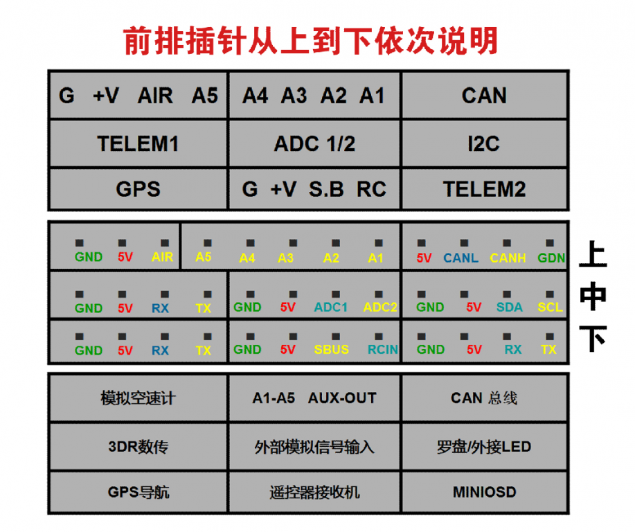

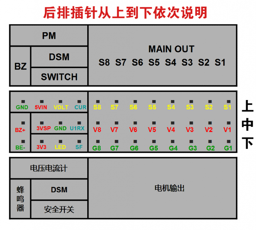

發表於 2015年12月11日 09:34 PM | 顯示全部樓層
請問一下
哪裡有PIXMINI的接線圖?
買來找不到資料怎麼插線
如圖  詳情 回復 發表於 2015年12月11日 10:13 PM
 樓主| 發表於 2015年12月11日 10:13 PM | 顯示全部樓層
遨遊人間 發表於 2015年12月11日 09:34 PM
請問一下
哪裡有PIXMINI的接線圖?
買來找不到資料怎麼插線
如圖
請問K大 遙控器接收輸入,我使用S.Bus,正接5v,負接地線,那訊號接s.bus還是RCIN 安全開關3.3V是表示正極嗎? 我接頭可以看到端子那面左到右為白紅黑,那是要白在左插入還是反過來插? PM模組,VDLT跟CUR接反㑹怎樣嗎  詳情 回復 發表於 2015年12月11日 10:40 PM
