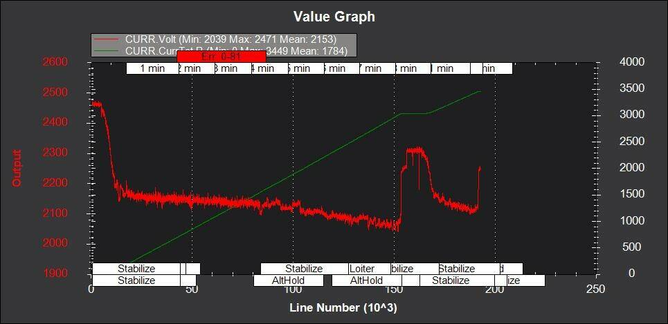

因為13000mAh的電池用不到一半容量就降落了,13分鐘很正常呀!
18650的低壓告警是設19.00V,當看到OSD告警必須在3分鐘內降落.
如果平均電流是22A,大約是25~27分鐘.
由於18650電壓會停在21V附近非常非常久(這點跟Lipo很不一樣),不易由電壓來判斷剩餘時間,通常是觀察OSD上的累計mAh來推估剩餘容量,剛用18650的人前幾趟都是在校準電源模組,用18650很依賴模組的準度.
電壓容易校準,用萬用錶去量並修改BATT_VOLT_MULT(預設10.1),讓OSD與萬用錶顯示一致.
校準電流就比較不容易,因為電流錶不是每個人都有,所以是採用充電器充入的mAh與OSD顯示的mAh,去修改BATT_AMP_PERVOLT的值,讓兩者一致,例如放出9000mAh則充入9000mAh附近,這樣我們才能掌握電池容量.
若充電器充入mAh>OSD顯示mAh則BATT_AMP_PERVOLT增加1
若充電器充入mAh<OSD顯示mAh則BATT_AMP_PERVOLT減少1
一直重覆這個過程,直到很接近為止(通常1~3次吧!)
當然...充電器要準,用18650千萬別用低階充電器,例如B6之類,非常危險.
18650過充是會爆炸的.
