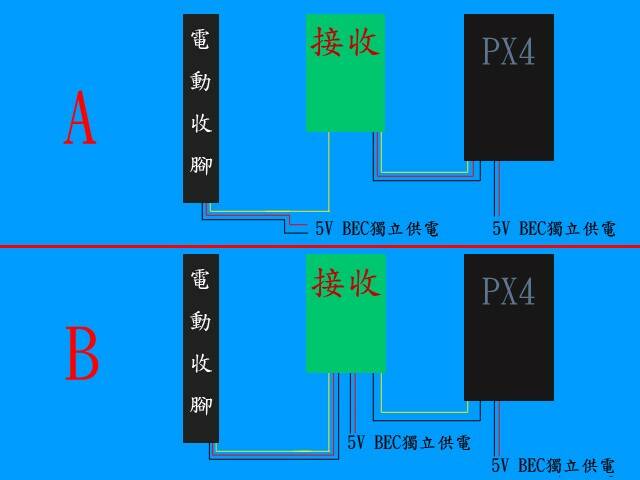

各位大大 小弟有一事想要請教
小弟的電動收腳原本是採獨立供電,但就在昨日收腳突然動作異常(抖動,收或放腳動作不正常)
整個線路檢查後實在找不出問題(供電的5v bec與收腳Y線也更換過 )收腳如果直接接到接收則動作一切正常
於是小弟想說用另一種接法,就是不知這樣會不會造成飛控供電異常
接線法如下圖A是之前的接法 目前會抖動 或收或放腳 動作異常
B是修改之後的接法 目前測試是沒問題 但還沒升空
不知道這算不算另一種收腳獨立供電?
有個疑問,你 A 接法的 BEC 有跟其它電系共地嗎? 如果有,你先量一下你 BEC 跟其它電系的阻值是否正常 聽起來像是回路不良的感覺? 如果不是共地,那試著把 BEC 的 GND 跟電系的 GND 聯結起來再試試看 我裝的話,我會選  詳情 回復 發表於 2015年11月22日 10:44 PM
