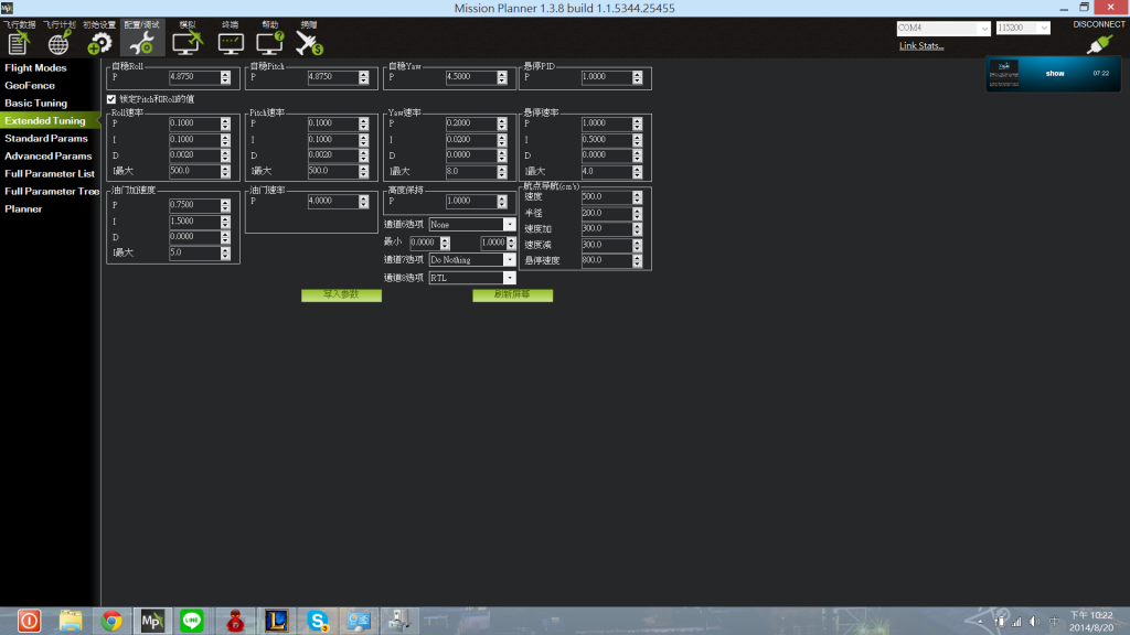

請問K大~
這是APM的參數
請教如果我換成PIX您說P值可以加大
請教需要改成多少呢?
先用上面的參數去飛,如果很滿意就不要調它了. 如果感覺不出來,可試著把自穩ROLL/PITCH的P拉高一些,以0.5往上試. 如果高度定不住(上下1米),則減震吧! Pixhawk對震動更敏感,如果震動大的太過份,當RTL回到HOME上方準  詳情 回復 發表於 2014年8月21日 01:15 AM
